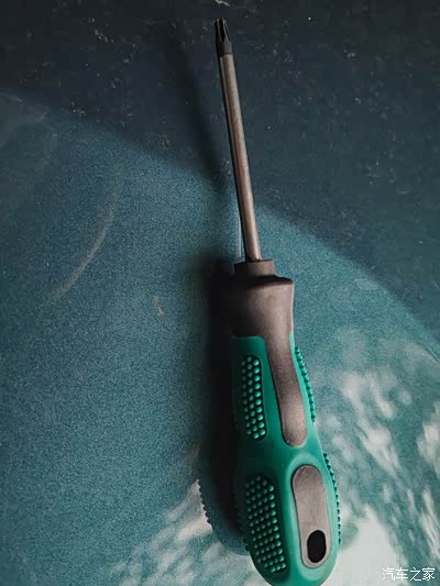

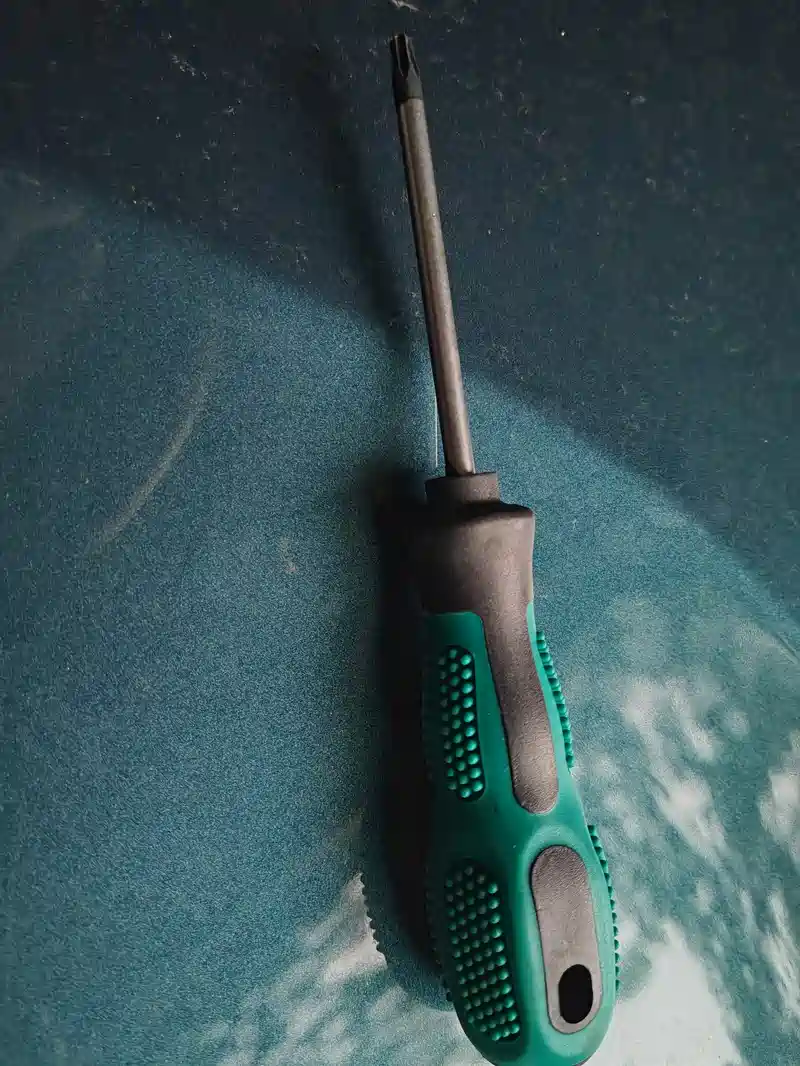

准备:1.一对原厂空调滤芯(某宝上天50左右一对),2.一个T20梅花螺丝刀,2.撬棒(10元左右一副)。

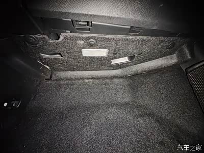

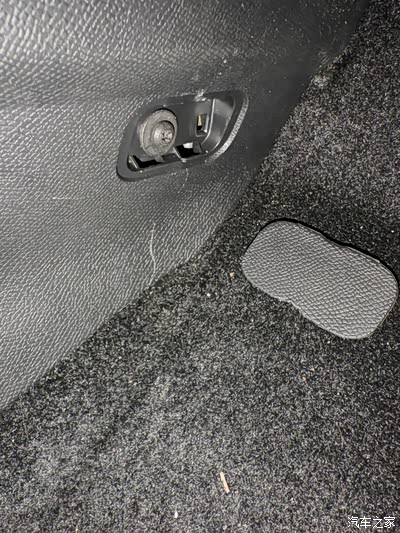

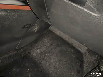

拆解:1.副驾左小腿对应的中央通道,手套箱左斜下方,有个护板,护板往里的位置有个类椭圆的螺丝盖板,用平口螺丝刀将它撬出,再用T20螺丝刀将螺丝拧出。然后顺着缝隙伸手扣住护板边缘,扯出,护板唉着座椅这头有三个倒扣,放心拔,坏不了。
副驾左边,中央通道右边饰板。
右边饰板上的要用T20螺丝刀的地方

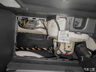

取拆下储物盒后

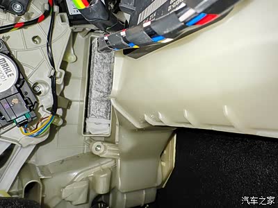

4.通过适当的位置摆放好照明工具,将手伸进,左边狭窄空间,有个竖向的长方形塑料盖板,盖板伸出一截,上面有横向纹路,那是个卡口开关 往一侧一按一拔,就能取下盖板。这时候就能看见空调滤芯。
竖向的长方形空调滤芯盒,有个方形的按钮,往一侧一按可以轻松拿下盖子。
取下滤芯盒盖子后可见
5.千山万水都过了,拔这个滤芯可是费我老劲了。滤芯的位置是横着偏斜,和出口方向不同步,而且拔出的通道也不是完全直的。我伸了左手换右手,鼓捣了好一会儿使着蛮近才拔出来,一路都卡着出来。
