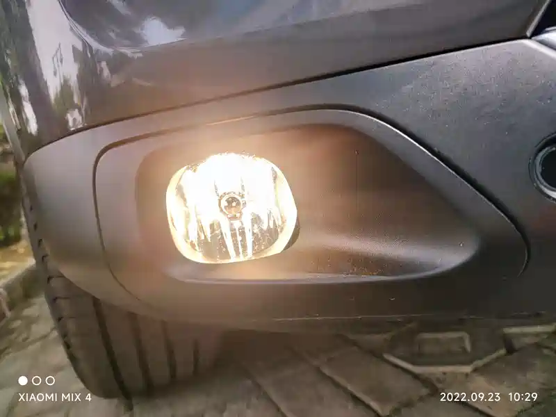

1、车子拿到手开了有一个月了,因为平时下班都比较晚,所以会比较关心灯光的情况,在实践中发现,就是转弯的时候,雾灯会点亮辅助照明功能,但是一直都感觉不到点亮后的亮度,通过结构的实际观察发现,更换灯泡的工作并不复杂,有一定的动手能力就可以操作成功,所以的话就想着去更换一组LED结构的灯源,一个是能够提高亮度,第二个是能够提高灯组开关的响应速度。
原始灯源亮度
