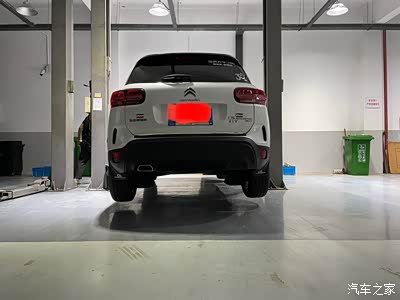

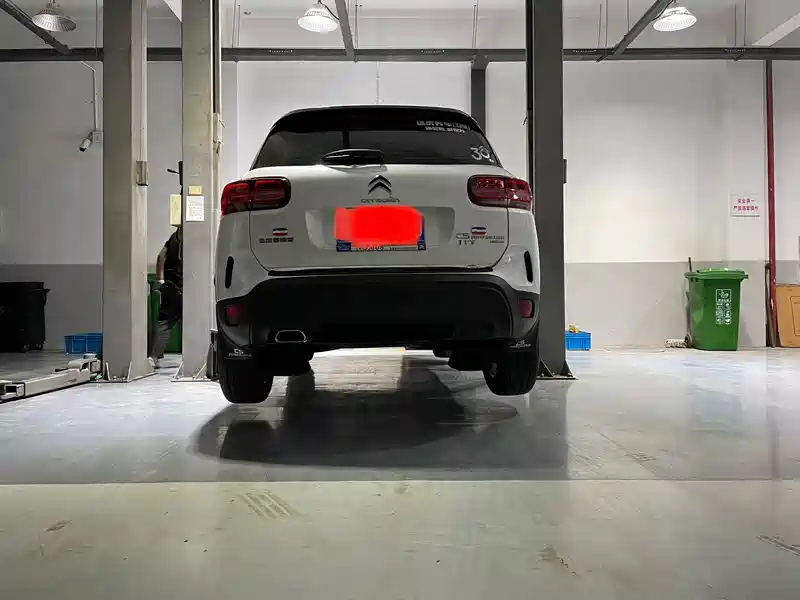

准备上举升机

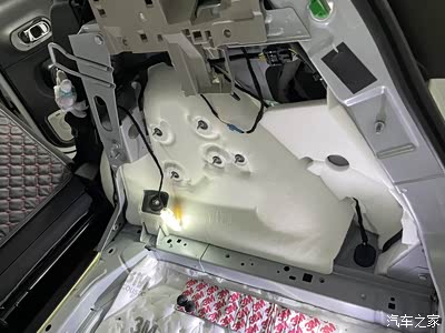

拆侧板
上面减震螺丝已经取下

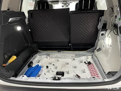

清空后备箱,取下后排座椅下面的盖板还有后锁扣的盖板;右侧盖板上一共6颗螺丝,上面有两颗T20螺丝,中间有两颗10个的螺丝,最下面是两个固定的塑料螺丝。先把C柱和D柱之间的盖板取下,然后就可以把侧板拿下来了。侧板拿掉后可以看到减震器的固定螺丝,很容易就可以卸下来,减震器一共有两颗固定螺丝,举升机把车辆升起来,在车轮外侧找到螺丝很轻松就可以卸下来,接着就是更换全新的PHC减震了。

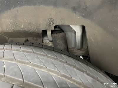

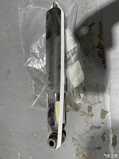

细细的减震

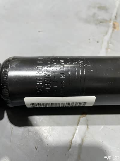

换下来的减震 是个好的![]()
全新原装进口PHC减震 价值1200多

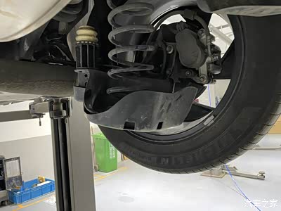

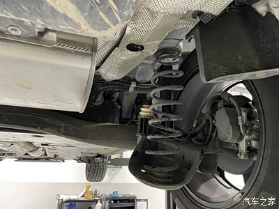

没有减震的样子
没有减震车轮在那吊着

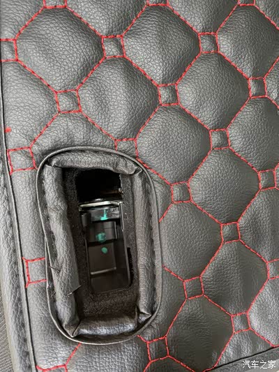

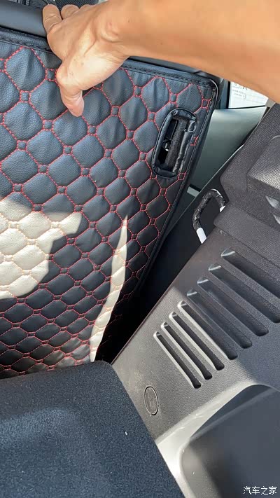

更换完减震上路测试,一切正常,然后把所有的东西复位,装车准备走人。谁知道还没开出4S店,那个怪异的声音又响了,也是郁闷了,于是又把C柱和D柱直接的盖板拆掉,检查哪里还有松动,放倒后排座椅,检查安全带固定位置,都重新拧了螺丝,然后再测试,一切正常!装车准备走人;没想到又开始响了,然后我就不停的在那路试,最后发现后排靠背放倒就没事了,只要一复位就会响,最后我和4S店的修理师傅一致认定是后排座椅上的锁扣有问题!既然问题已经找到就订货吧,等锁扣到货了再去更换。
靠背锁扣
一点胶布完美解决异响
4S店免费洗个车
但是等配件这段时间也不能任凭后面乱响啊,那个声音真的很难受,于是自己就想了一个主意,在锁环上缠上胶带,结果,响声没有了,车里又恢复了平静。
