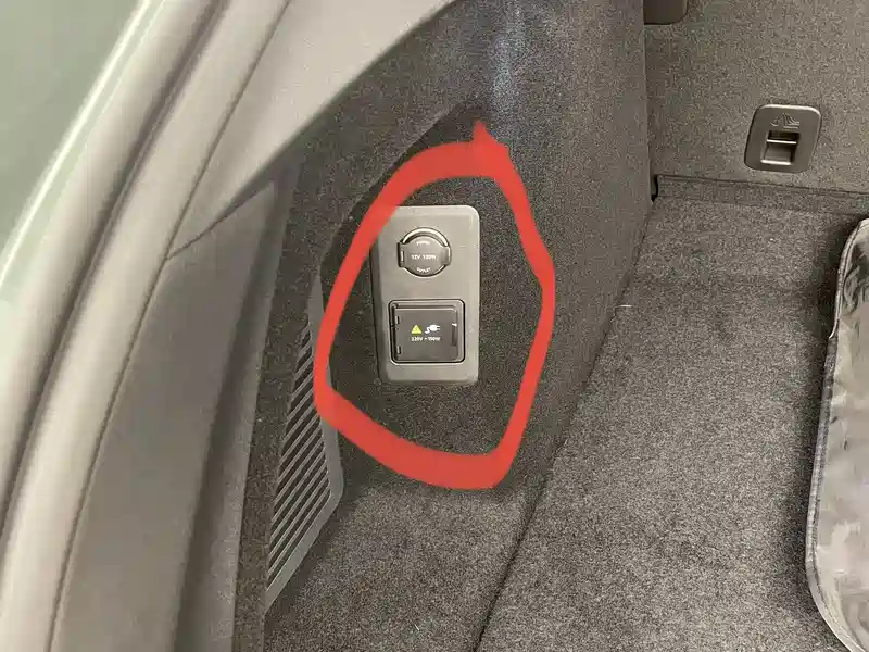

21款天逸百年提车马上有一年时间了,后备箱改装完右侧照明灯后觉得好像还少点啥,看到4008后备箱有12伏电源,于是就有了想法,能不能在后备箱也加装一个12V的电源,再搞个逆变器加装到车上,就算给小功率的电器用电也不用担心了,那就相当完美了。
《选购配件》
既然有了想法,就开始闲逛与某鱼和某宝;功夫不负有心人,终于在某鱼上看到了问界M5逆变器的拆车件,成色95新,而且是12伏电源和逆变器一体设计的,看着也很高端,于是果断下单,顺便也买了无损线束用的各种插头和线束,争取做到无损安装。当然,这个改装也适合新款天逸,因为后备箱侧板和21款是一样的。
逆变器已到货
逆变器背面
各种端子 为了就是直接进保险盒 做到无损安装
保险片转接头
《安装》
所有配件到位后就开始做测试,设计安装,先固定逆变器,拆掉后备箱侧板,拆盖板需要把备胎取出,和后排座椅连接处有个塑料盖板也要取下来,只有一颗T30的螺丝,再把门口的锁扣盖板拿下来,有三个塑料卡扣,很容易,接着就是拆侧板的螺丝了,侧板后面的铁皮基本上有孔位可以固定,需要打个孔,确定好逆变器固没有松动。然后就开始做插头,接着走线;接地线可以就近打铁,电源线和ACC的线顺着地板主线一直走到保险盒就可以,很简单;逆变器和12伏电源各需要布控两根线到保险盒,两根是12伏电源线和逆变器的电源线,由于用电量原因,选择的线分别是1.5平和2平的线;之前呢研究了BSI的插头,在最下面有个专用可以接5个保险的盒子,除了主驾电动座椅接了一个保险外,其余四个都是空的,于是直接用原厂端子分别把12伏电源和逆变器各用一个插头,保险片分别为15A和20A;另外的两根线是接ACC的,很简单,直接并到ACC的保险上就行;到此为止,线路算是全部搞完了,然后测试,通电,12伏电源和逆变器上有灯显示,插上插座,一切正常。
已做好线束和插头
固定逆变器
12伏电源和逆变器的电源线
直接进保险盒 接保险 插入保险片即可
接着就是开孔了,小型雕刻机确实很好用,根据逆变器外壳的尺寸很快就开好孔位,插座和外壳本身是紧配合并且有卡扣固定,为了以防万一,直接在背后打上热熔胶,防止以后脱落。
测试
找开孔位置
开孔
打上热熔胶固定
装车后的效果
《使用心得》
逆变器是150W的,有人说了,那么小的功率能干啥,其实也就是搞个小型电器的备用电源,这以后再给轮胎打气就不用跑到前面插点烟器了,给笔记本充个电也很方便,应该是很方便的;当然也许一年也用不了几次,不过咱的原则是,用不用,咱得有!
《改装费用》
问界M5的拆车逆变器 350元
线束60元
各种插头和端子50元左右
全部下来460元
当然,这其中不包括手工费,走线和接插头1个多小时,后备箱安装完成两个小时,全部下来需要将近3个小时。当然,改装的乐趣在于,自己动手,无损改装。
