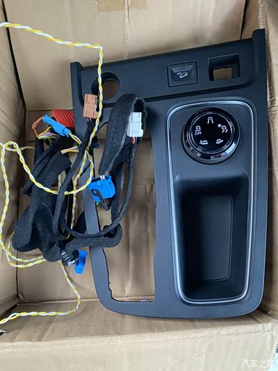

加装包包含一副面板带多路况旋钮和陡坡缓降按钮,一条已经改好线的线束。

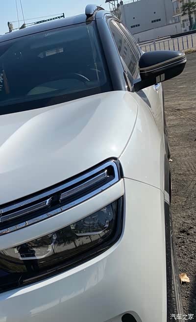

认真看下教程,大概有了逻辑和步骤,先把车开到骄阳下晒一上午,温度高塑料件会相对温和点变软不会轻易被撬断。准备好T20螺丝刀和撬棒,找一处阴凉清净处开拆。

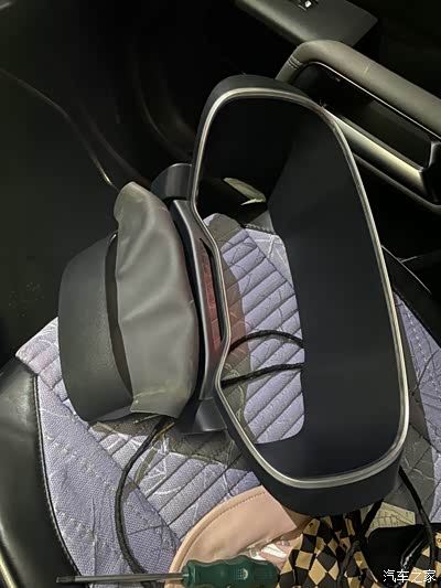

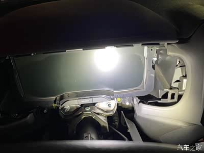

首先拆仪表,把方向盘压到最低,把方向柱带皮子的那块上盖板往方向盘方向拉,很轻松拆掉,然后拆仪表罩:没有螺丝,都是卡子固定,用手捏紧左上和右上角,使劲反方向拉,轻松拆掉。这个步骤不要怕卡子短,车子在高温下刚晒过,卡子不会轻易短的。
完全去掉装饰罩,拿到一边。,看到液晶屏:左右各一颗T20螺丝,下方两个。螺丝比较长,多拧几圈。螺丝拆掉后拿出液晶屏,后面卡子拉开,按卖家指导把两根端子查到对应端口,把线顺着原仪表线送到方向柱前面空间先垂下来,固定好,注意不要与铁件或转动件产生摩擦,再次确认插口无误,按烦顺序安装好仪表

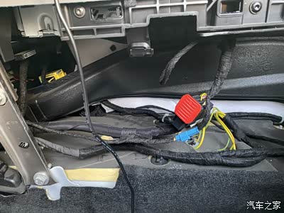

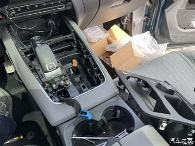

第2部,拆中央通道驾驶侧盖板,副驾驶侧不用动,只拆驾驶侧。油门踏板边有个小盖板,用翘班撬开,里面一颗T20,卸掉,前端盖板轻松就下掉了。然后会看到第2块盖板前端的2颗T20螺丝,拆掉螺丝,从前上角用力往外拽,依次把所有卡扣拽开。第2块盖板打开。这是会看到需要换掉的线束。好了,不管他,进行下一步。
所有拆卸步骤里的“前”指的是车头同方向。

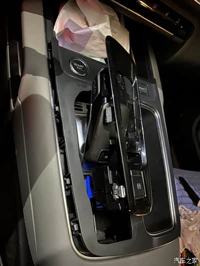

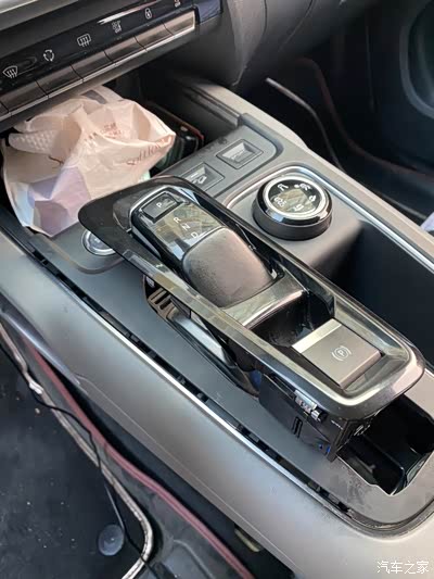

第3部:拆档把装饰罩:这个最好拆,指甲扣住往上拉就出来了,纯卡子。不用怕拉坏。
第4部:拆档把面板。翘板从最前端撬出个口,使劲拉,前端就开了,然后从左到右依次把卡子撬开,面板就拿开了。注意撬时翘班下面垫毛巾,避免把一圈度咯条碰脱皮。

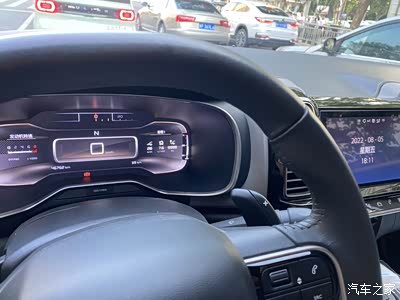

第五步:更换线束,插头都是傻瓜式插口,对应的才能插上,插不上的说明不是这个口。全部插上后通电看是否报错,不报错的话启动车,看档位,运动模式是否正确。没问题熄火,联系卖家远程刷机。
第六步:远程刷机。科学技术是第一生产力,知识改变命运,哈哈,卖家几串命令符一刷,多路况模式就有了。
装好了,看起来高级好多。用不用得到无所谓了,心里满足就行了,就像买车8万和28万的车都是4个轮子一个壳,28万的真的比8万的作用大吗??
