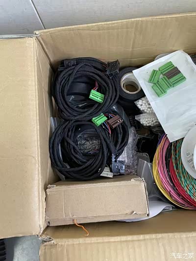

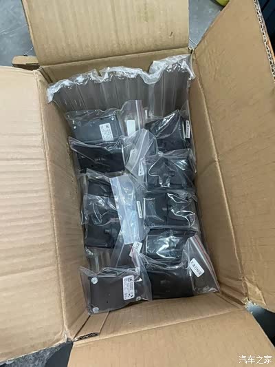

成批量的车道保持摄像头
成批量的线束

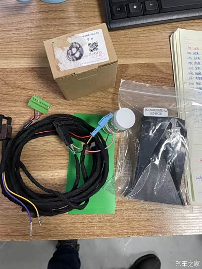

这是我的那份

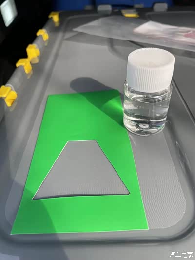

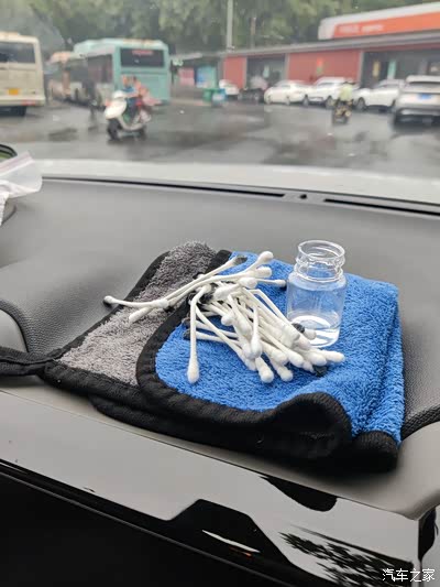

涂三角窗的药水

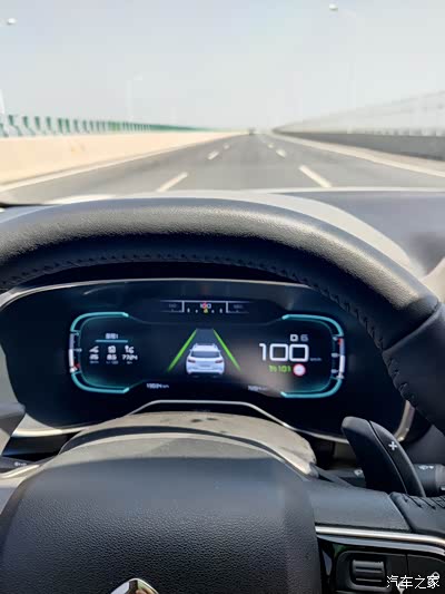

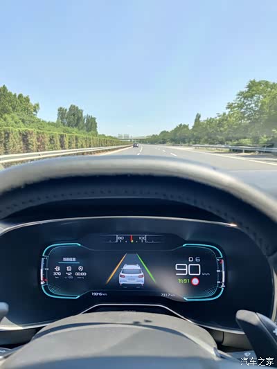

安装完毕后,我就等不急的跑到高架上试车了。整体来说,车道保持真的实用的。但是,车道保持只有在速度达到70才起作用。它会有三次帮你修正方向盘的机会。三次以后,只提醒,不修正!在城市道路中,个人还是建议关闭车道保持的,只保留提醒的就可以!提醒下大家,车道保持开窗的时候,一定要注意不要开反了!
这是我涂三角窗的损耗

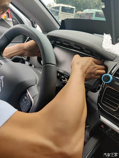

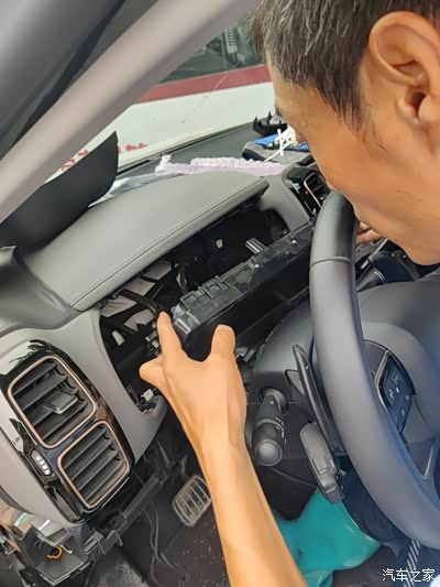

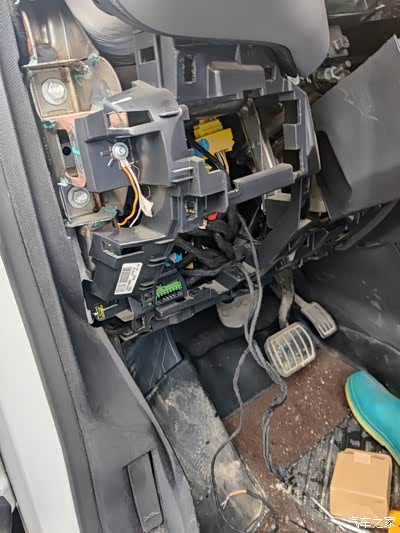

大哥拆仪表盘
大哥接线
安装仪表盘

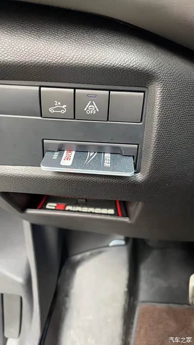

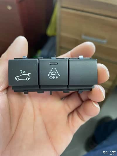

这东西不便宜,150。
安装好的效果图

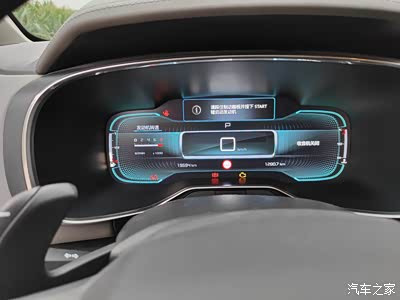

B格十足
压线了会提醒
