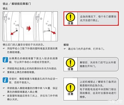

问 车门锁打不开 删除 推荐精华 置顶 取消置顶 关闭回复 打开回复 推荐编辑 楼主禁言 移动帖子 重置头像 操作记录 lyj2669 0浏览 · 2022-03-03 08:33 各任车友,有没有出现过车门从外面打不开的情况? 举报 打开汽车之家 阅读体验更好 相关问题 更多 问变速箱故障 0回答 问天逸c5方向盘响? 0回答 问2017空调风口 0回答 问天逸蓄电池更换 0回答 问高德导航升级试验失败 0回答 问智在版多功能屏 0回答 全部回复 只看楼主 鳗鱼串 关禁闭 已屏蔽 四门都打不开还是其中一扇门打不开 2022-03-03 09:44 回复 沙发 屏蔽此人 举报 删除 取消删除 禁言 重置头像 共有条对话 > cc香蕉葡萄 关禁闭 已屏蔽 凡尔赛C5 X 建议到4S店或者专业维修店检查下 2022-03-03 09:53 回复 板凳 屏蔽此人 举报 删除 取消删除 禁言 重置头像 共有条对话 > about1155 关禁闭 已屏蔽 1、在中控菜单的车门解锁项目下,激活【仅解锁驾驶员车门】时,其它车门从外面打不开。2、车门上的【应急锁止开关】被旋转时。 2022-03-03 10:04 回复 地板 屏蔽此人 举报 删除 取消删除 禁言 重置头像 共有条对话 > 风入松与云端之外 关禁闭 已屏蔽 按两次开锁键 2022-03-03 11:48 回复 屏蔽此人 举报 删除 取消删除 禁言 重置头像 共有条对话 > lyj2669 楼主 关禁闭 已屏蔽 试了2方法,可以打开门了,但锁上后再开锁又打不开了 2022-03-03 16:43 回复 举报 删除 取消删除 禁言 重置头像 共有条对话 > 广州华顺法系车专修何 关禁闭 已屏蔽 锁不行 2022-03-04 00:30 回复 屏蔽此人 举报 删除 取消删除 禁言 重置头像 共有条对话 > asa87wwpr 关禁闭 已屏蔽 雪铁龙C6 换锁吧 2022-03-11 11:18 回复 屏蔽此人 举报 删除 取消删除 禁言 重置头像 共有条对话 > zjsafety 关禁闭 已屏蔽 楼主问题解决了吗?今天我也碰到车辆解锁后,主驾驶车门从外面打不开,里面可以打开,其他门锁都正常。随后反复上锁/解锁操作,终于恢复正常,可能是门锁电机老化了。 2022-04-10 20:36 回复 屏蔽此人 举报 删除 取消删除 禁言 重置头像 共有条对话 > 海口车友4328553 关禁闭 已屏蔽 凡尔赛C5 X 回4S店找专业师傅吧,我第一感觉可能您的锁要换了 2022-04-11 10:36 回复 屏蔽此人 举报 删除 取消删除 禁言 重置头像 共有条对话 > 我的座驾就是法系 关禁闭 已屏蔽 凡尔赛C5 X 需要拆解才能检查,好多是门锁问题 2022-04-11 21:31 回复 屏蔽此人 举报 删除 取消删除 禁言 重置头像 共有条对话 > 爱飞穿越机 关禁闭 已屏蔽 天逸 C5 AIRCROSS 去4S店换把电动锁,我在保时索赔了,我的故障就是锁门后有一个门里面能打开外面不能打开,另三个门正常,后仔细听发现打不开的门在解锁时听不到解锁的电机声音,去4S店检查后隔一星期去换新 2022-04-12 15:29 回复 屏蔽此人 举报 删除 取消删除 禁言 重置头像 共有条对话 > 老实到可怜 关禁闭 已屏蔽 天逸 C5 AIRCROSS 解决了吗,什么问题?我的解锁了主驾打不开,其他门正常 2025-02-27 21:19 来自云南 回复 屏蔽此人 举报 删除 取消删除 禁言 重置头像 共有条对话 > 还想在主楼增加内容?点击续写主楼内容 登录 参与更多互动 发表回复 打开App,查看更多评论 首 页 上一页 下一页 末 页 跳 转 取 消 还想在主楼增加内容?点击续写主楼内容 登录 参与更多互动 系统故障 发表回复 图片最多上传9张 微信好友 微信朋友圈 新浪微博 QQ好友 QQ空间 取消 相关推荐 加载中
