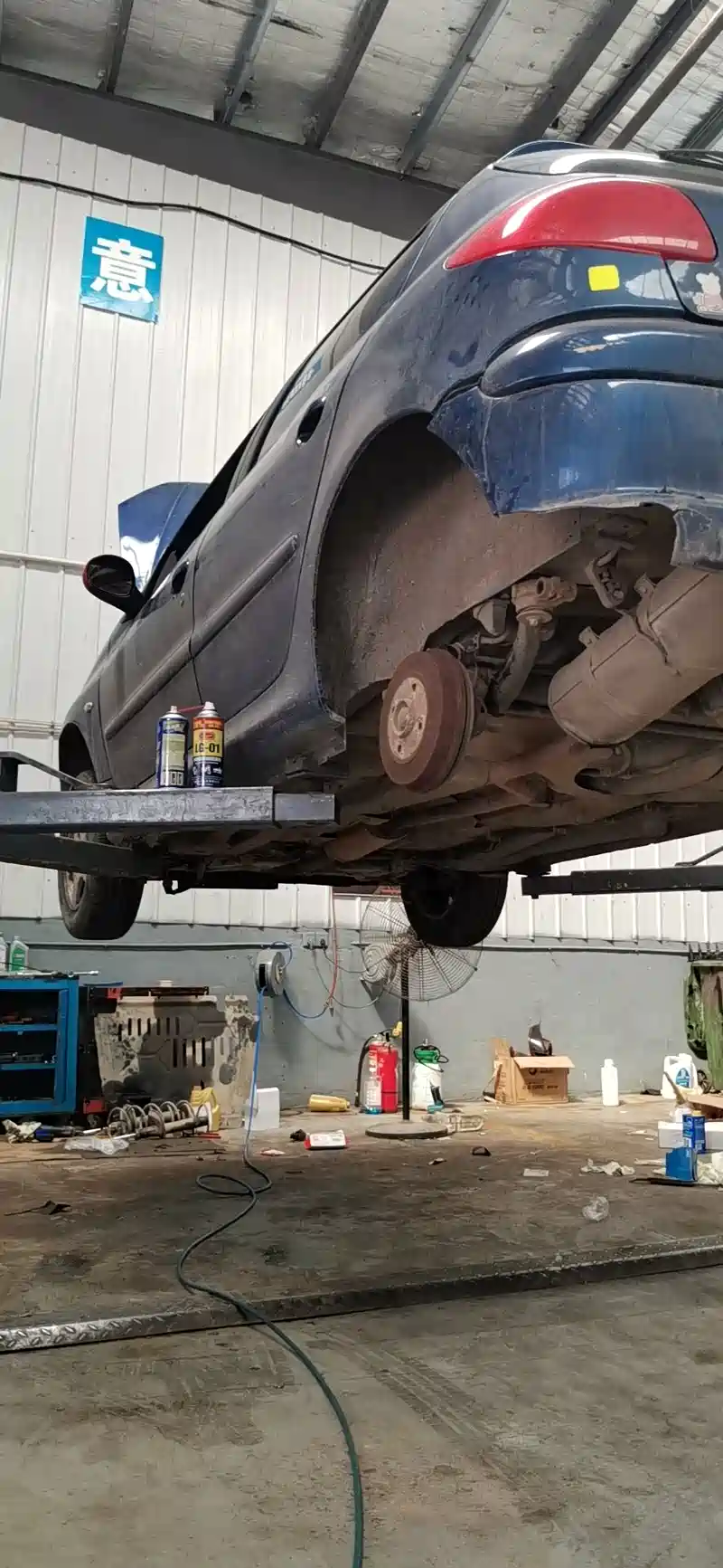

车子是前一天中午送去修理厂的,第二天周末一早就赶去修理厂,前面的减震和弹簧在昨天就已经搞好了,准备更换扭力杆
本地大神给我推荐的他御用的师傅,技术很好,做事认真快速,必须点个赞
前面已经换好
原厂扭力杆与RC扭力杆的对比,RC的只比原厂的粗一点点
原厂减震与蒙诺的对比
原厂减震已经快废了,按下去之后完全不能自己回弹
师傅在调后面的高度
轮子拆下来发现后平衡杆的螺丝断在里面了,这可是个麻烦事,下次再去取螺丝吧
