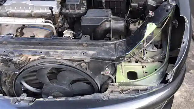

困扰很长时间的前左大灯 灯光一直偏左 晚上开车老是照不到正路 高速都是照到护栏上 网上查没有 上歪果仁家的网也没有 趁着疫情在家 自己动手琢磨

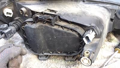

第一步 拆
第一步 拆

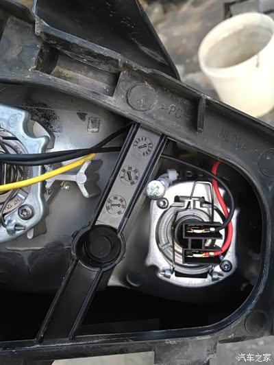

打开后灯盖 查看左右调节器 原来短了 擦
整个灯罩都是自由晃动了 之前某宝上看有没有材料 结果只有高低调节 看了论坛好多车友也是换了总成 我就不相信 换还是修车么 果断理清思路 研究好原理 原来可以这么简单

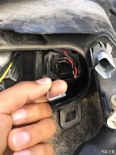

第二 制作调节器 准备材料
墙钉后面带塑料的那种 手钻 扎带 内梅花6??角扳手
第二 制作调节器 准备材料

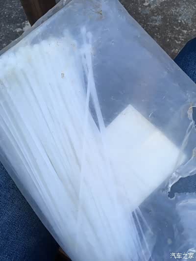

刚开始有思路 但是不知道如何固定 后面发现卡灯的钢圈上 有个向前的凸起 所以就有了扎带这个材料
用扎带拉紧 做好用小一点的扎带 扎两根就好 剪掉多余 装回固定

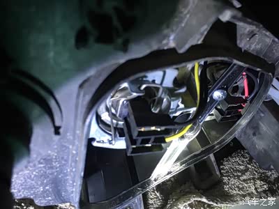

注意螺丝长度 先拧到底 和中间这个塑料条持平 接下来就要在这个塑料条上打孔 注意钻头不要太大 要可以自然的拧进去 如果太大 虽然可以往右调 但是往左就没有固定 也等于白弄 说白了就是两头都要可以固定
我是在塑料片第二个小圈处打的空 孔的方向和固定的塑料头一致 方便宁上
接下来就是远路返回调试
接下来就是远路返回调试
大功告成 完美解决 不用换大灯也能自己搞定
