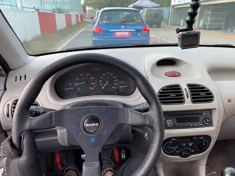

准备进入赛道,等待中,信心满满,我超***哈哈哈
