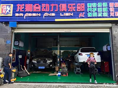

到达无锡

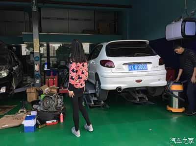

到了就上架子
我女人说表情太吓人,要求P掉

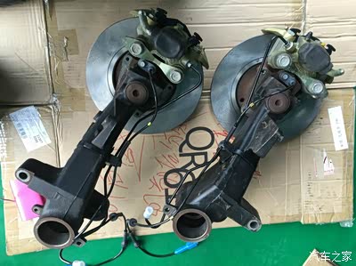

丁总已经将全套配件装好,直接拆牛腿安装

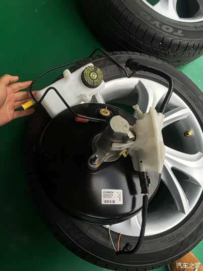

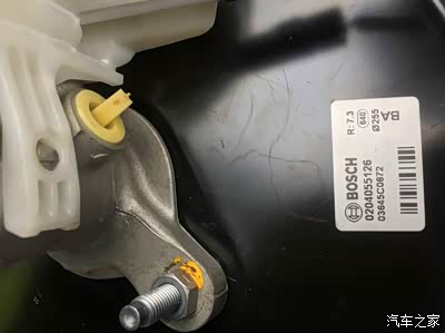

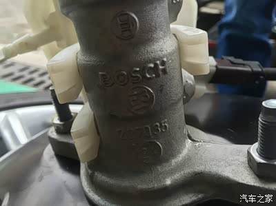

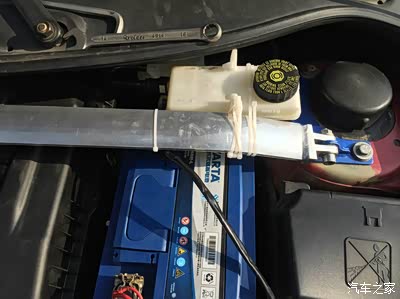

2.0的X车型总泵套件 总泵 、油管、油壶、大力鼓
改装件特写,BOSCH,看着就放心
大大的LOGO

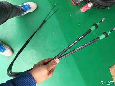

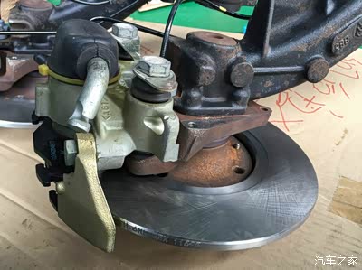

手刹拉线,原车鼓刹拉线貌似不够长?

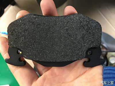

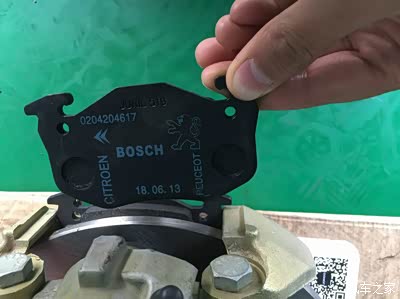

后刹车片

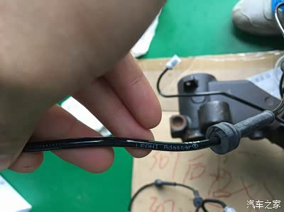

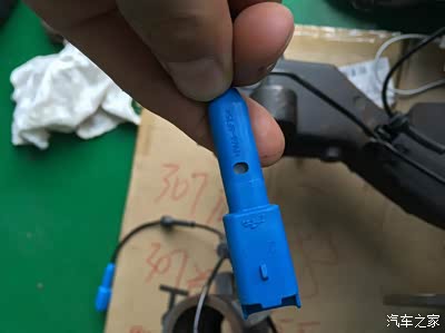

ABS线
ABS插头

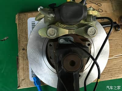

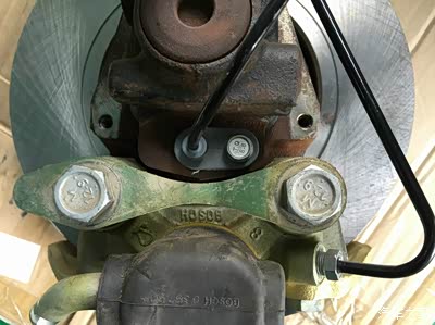

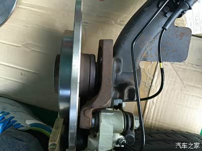

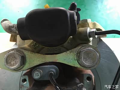

分泵特写
ABS圈特写

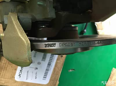

刹车盘
我喜欢的样式

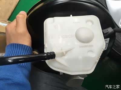

主油壶固定位置

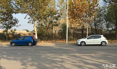

这是今天跟好基友的原厂狮子266刹车60公里刹停的刹车距离的对比,对比之下,改刹车还是很有必要的。
好基友

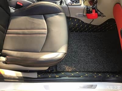

今天顺便把地胶铺了,搞了一上午,自己拆座椅。。。。
