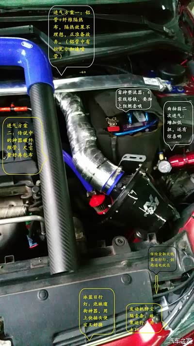

阅读灯取电装行车记录仪:从灯罩右边轻轻拗开,松开电源插头卡子换LED灯+接线取电,网上买取电套装,不用破线。(插钥匙通电就有电,取下钥匙1.2分钟自动断电)
保险盒取电装日行灯:网上买取电套(买1送9)和几米1平方耐高温线,零线接颗车架螺丝搭铁。(插钥匙通电就有电)
机油:半合成170左右,全合成道达尔9000,三瓶就够了,六角形放油螺丝在底盘中间靠副驾驶座。
变速箱油:75,原厂,加油孔在电瓶下方,取下塑料气帽就行,圆形放油螺丝在底盘中间靠驾驶座。
方向助力油:80,原厂,试过用150针筒抽,感觉从散热水箱后面的助力传感器放油更方便快捷干净。
点火线圈:法雷奥进口380,打开汽缸盖,中间位置,取下就能看见火花塞。
火花塞:博世铂金FR8NP 28/只,4只,自已换要用点力。
汽缸垫:25/张,2张。螺丝多,装的时候注意位置。
三元:别用草酸,用了三元就废。基本是表面结碳,蜂巢表面应该是银白色。优先用高压气枪或者水枪先冲,再用钢丝刷,解决个别孔时用针筒针尖扎,最后再冲...
中网:3颗螺丝4卡扣,要抬着前机盖卡子先松中标后方下面那颗,不取为好,中网长条两边有卡子。(注意:未松螺丝千万别用大力向外拉中网,中标下方那颗螺丝松一大半就行)
风扇:95,要拆中网,同时也可把风扇前方下面的风扇电阻换了,低速电阻一颗螺丝,手小好扭,风扇左前方就是几个继电器。
空滤总成:80,洗气门时要拆空滤总成,就一颗螺丝和一卡圈的事儿。
前大灯总成:150/只,2只。要拆中网,大灯总成一边要下3颗螺丝,只换灯泡不用拆总成。
后大灯总成:98/只,先取掉后备箱侧面最外那颗卡扣,拉开隔板向大灯总成后面摸,中间有根长的螺丝柱,手用点力逆时针取掉上面那颗塑料螺丝后,双手拿着后大灯总成向外慢慢抽出来。

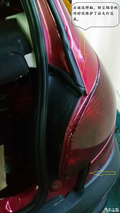

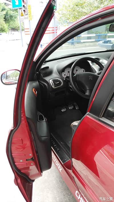

隔音隔尘:科尔奇9MM,10张/3*600,2张/4*800,500左右,我贴的双层,前门3颗螺丝,后门要用力抽掉摇把,然后用裁缝剪刀和笔边画边剪。全车密封条138/套,照图施工。(注意:3种卡扣各买十几颗,发动机、挡泥板、4门隔音和后备箱要用,隔音用带橡胶圈的为好)
轮毂罩:20一只,用螺丝凹开换了就是,凹凸位注意对准气门。
前后防擦条:50,前面的要下中网,后面不用。

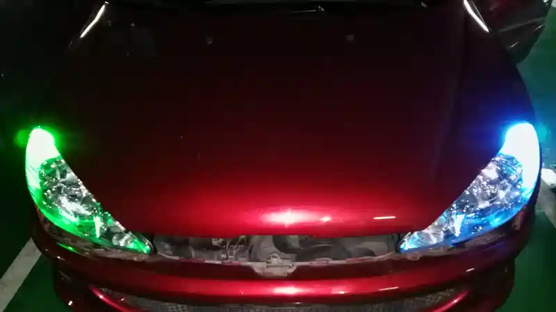

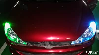

全车LED各色灯泡,十几元一颗,我全换了。倒车用的白色流氓、刹车双模式爆闪、前示宽和侧转向用的红色(要剪掉灯罩中间的反光板,外壳用502粘还原)、阅读灯和牌照灯冰蓝。
推荐几家店:马云家的阿淼小店和广州强狮(货品还算正宗,正副厂都有)、西西车贴和海岸车贴、广州标狮小店(这家只做进口法标)、赽車檤和改车志+真功夫(不错的改装品小店)
开车要有车感,年轻就激烈点吧,本人重庆,欢迎各位道友交流学习。

完美施工6门隔音防尘防水条,不用助跑关门~_~已用小半年

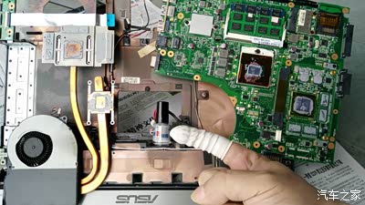

自己拆笔记加硅脂降温,降了十几度,比排气口外置吸入式散热器好多了
