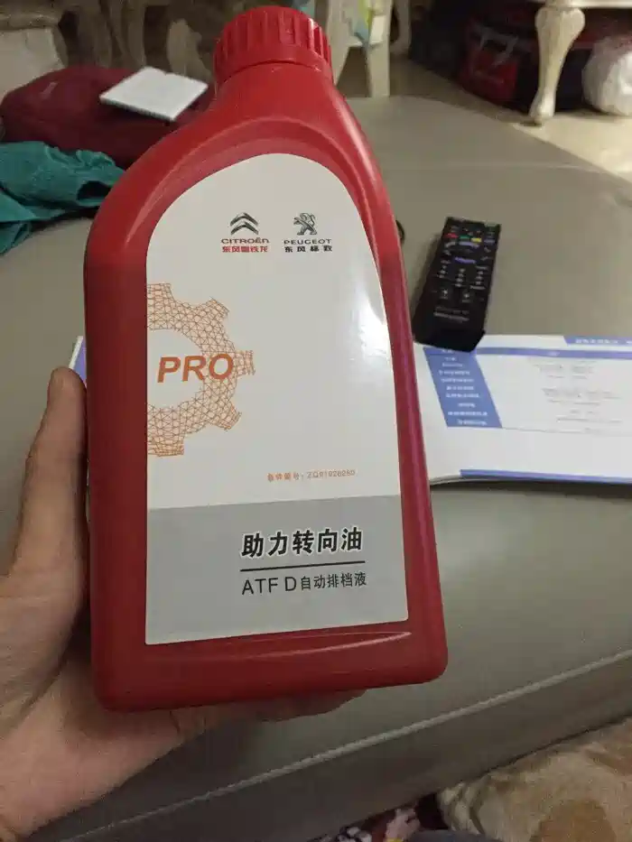

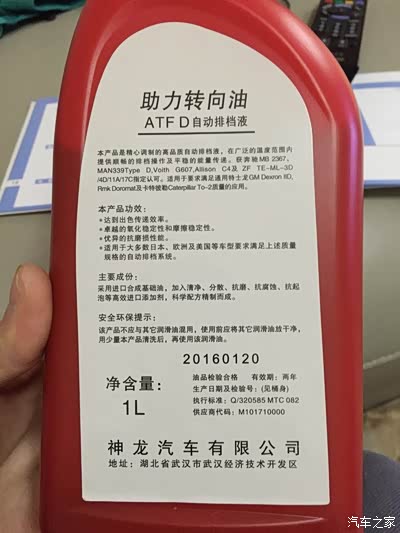

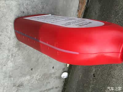

马云家买的原厂助力油,35元.  用原厂油的另外一个原因是无论怎么抽油或是拆回油管放油,都会有残留,不可能完全更换干净。用原厂油能避免2种不同品牌的油产生变异的可能。
今年产的,很新鲜,现在就等抽油的针筒还没有到货。包装注明2年有效期,但是我觉得4年更换一次也无妨。
特地翻出了说明书对比。

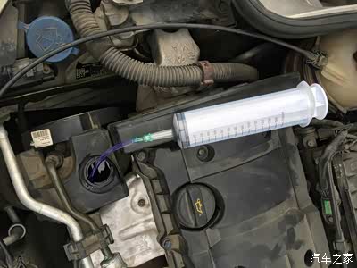

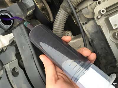

今天收到的150ML注射器和0.5CM软管(合计13.6元)
注射器还是很大,非常满意,吸力应该不错。
再来一张特写.

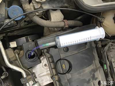

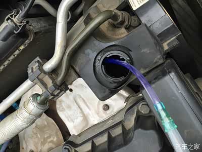

找到传说中的小孔花了至少10分钟以上时间,软管30CM,插到底还剩下的长度。
大家应该能看到孔的大概位置哈。
传说中的孔在机头方向,先把0.5CM软管管子放在隔片后,再从上向下插,方法对了就很轻松。

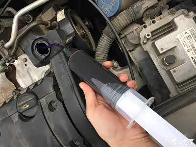

正式开始抽油,满满一罐就是150ML,看得出油颜色比较深了,准确说是暗紫色,7年的老油,也正常。
抽完第一罐不要拔管子出来,直接取开针筒和软管,避免传说中的小孔不好插。  这是第二罐了,也是满满150ML.
第三罐没有满,大概是大半罐吧,就没有照了。

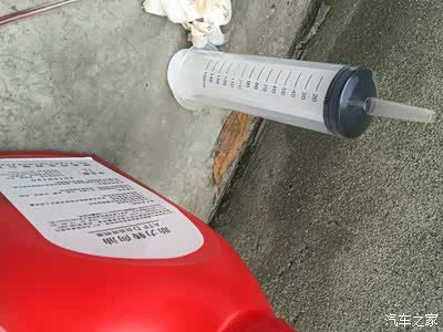

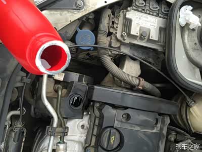

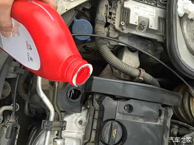

抽完油,打开原装油瓶口,准备换新油。
新油是比较深的粉红色,很清凉。
把油加到正常位置,用了接近半桶,大概是450ML
 大针筒今天的大功臣,洗干净下次备用。
 点火,左右方向打死来回几次,熄火,检查液面位置正常,一切OK 收工,大家一定要买150-200ML左右的大型注射器才好用。
