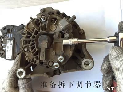

【声明:本贴记录了非专业人员DIY,仅供参考,擅自模仿引发的后果请自行担负】
标致206,07年的,20多万公里,老家伙了。
行驶中出现如下情况:
1)电瓶灯亮
2)同时开近光+远光,气囊、ABS灯亮;关闭远光和近光,气囊、ABS灯时亮时灭;转向灯也会有影响。
3)电动车窗升降器无力
意识到可能发电机失效,全车靠电瓶维持电力。很幸运,开了20公里到家了。
后来想想,这样很不妥,电瓶电能耗尽时,车有可能停在路上(甚至引发事故)。所以类似情况,还是叫拖车为好!

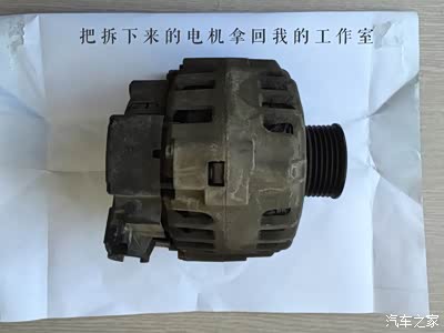

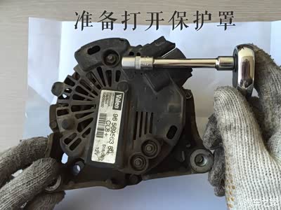

电话咨询P师傅(本地很有名的专业维修标致车的师傅,人很好!),订好找个快下班时间,帮我拆下发电机,我好晚上回去DIY修修看,第二天早上再送去装!

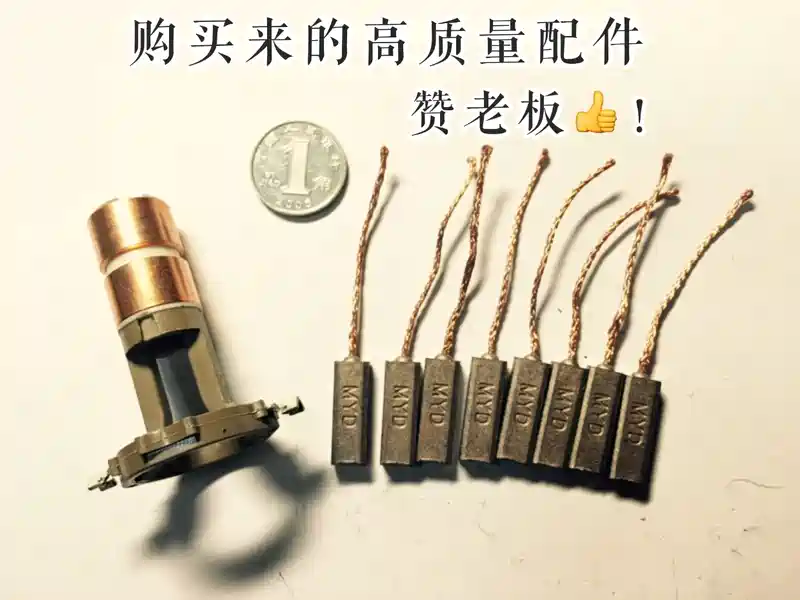

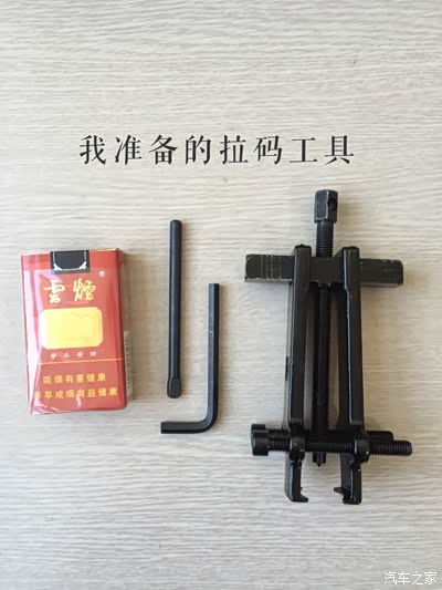

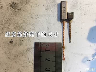

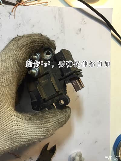

为了这项大工程(大活儿),我查了很多前辈的帖子,又从TB买好了配件(估计是碳刷、铜环要更换,犯懒没买发电机内部的大小轴承,还买了拉码工具)

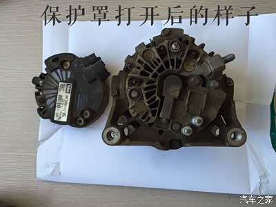

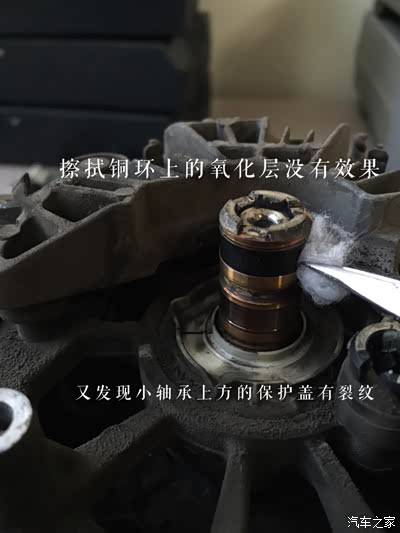

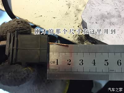

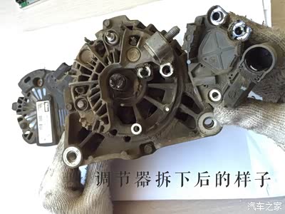

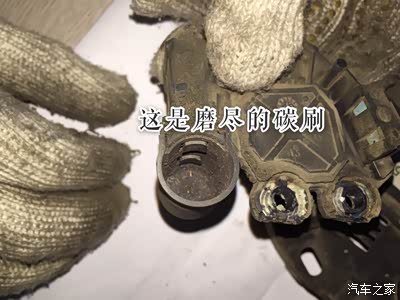

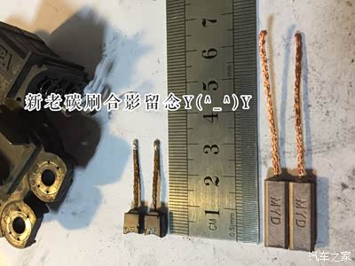

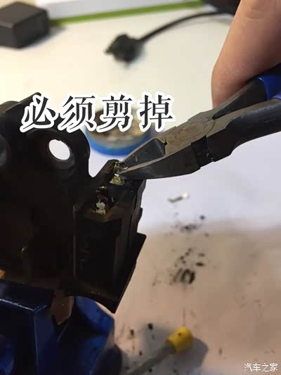

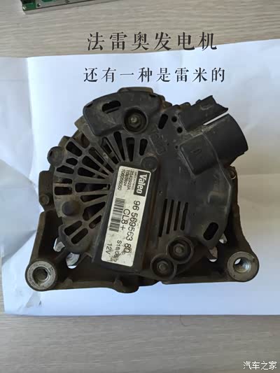

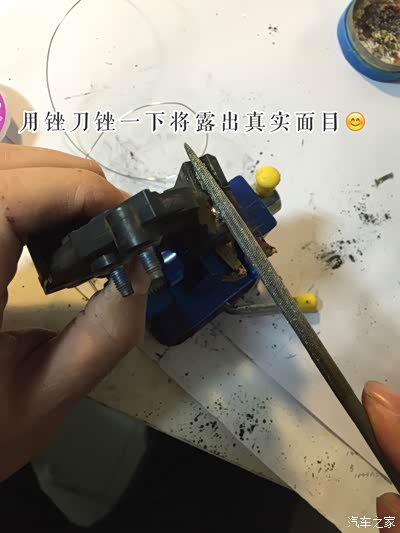

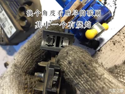

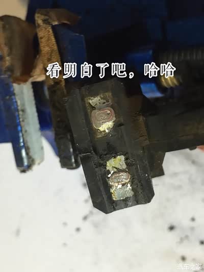

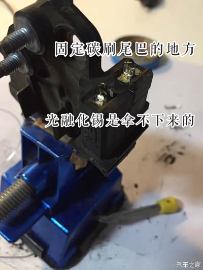

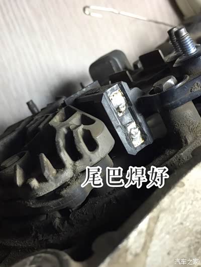

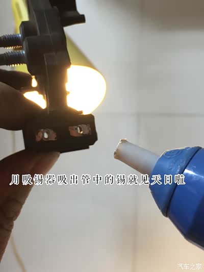

不多说,看图:

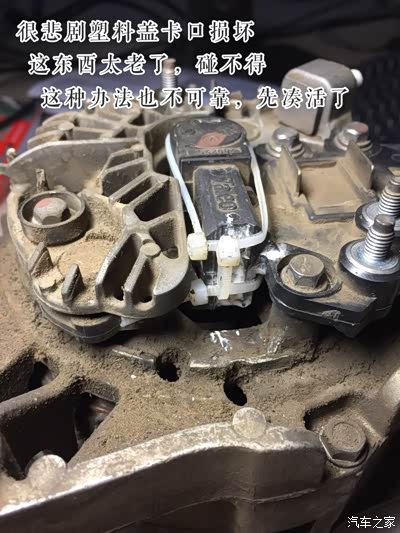

总结:

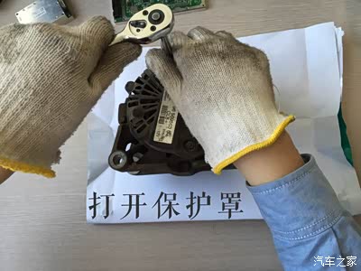

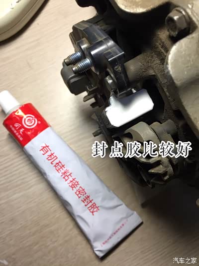

1)碳刷外面的塑料盖拆卸时轻视了,一不小心就开裂,老化太厉害了,后来只能绑扎带,不知温度一高会怎样

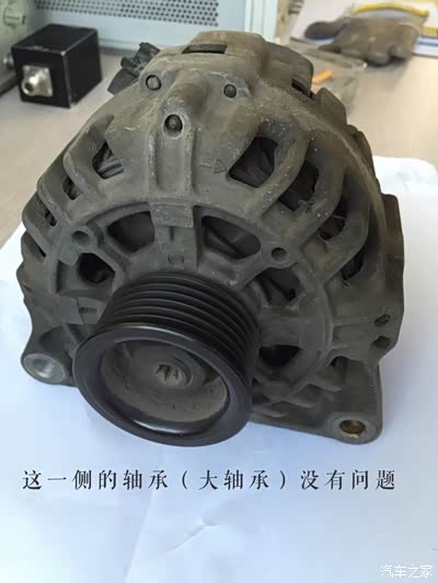

2)没有预备轴承,结果发现小轴承(碳刷一侧这个)有异响了,没有更换

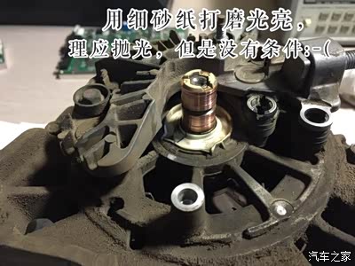

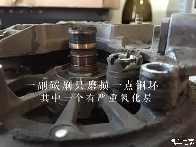

发电机碳刷是消耗品,一般铜环能够坚持两三副碳刷,只不过现在修的人少换的人多,浪费资源啊...
还有,版主,图片上传过程顺序反的,累死人啊...
