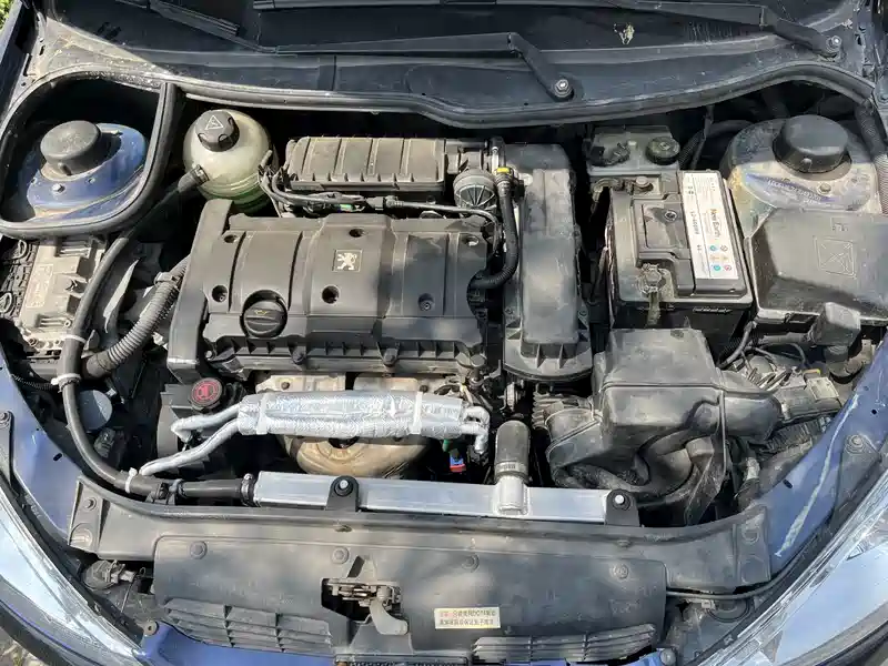

换了个矮版加厚水箱,全车水管换新
选了低调点的黑水管;方管机管之前手工加了铜鳍片,想散热好点,后了想想机仓这么热只有加热的份,换了矿棉布保温算了,固定就扎带侍候
心念念了好久的顶吧,底盘加固架就放弃了,换了矮簧,更容易挂底
试摆一下,挡住了空气格
只能花钱解决问题了,淘了个cc原厂拆车件,但支架不匹配,只能小改装加扎带临时固定先,效果试试车先
加了顶吧,顶胶螺丝要换长一点的,已经很成熟的配件,完全自已动手没问题
里程纪念,拍个图
试了一下车,纪念一下行程数!吸气低频声响很明显,整个车的共震感觉又严重了
