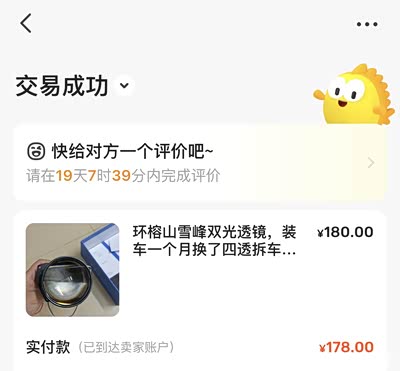

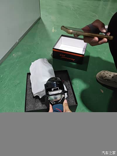

在Led灯泡用了一个星期期间 效果还是不太行 考虑到经常晚上用车 再次花巨资升级 经咨询车友和预算价格有限 只能淘个二手的拆车国产Led透镜
3寸的某峰到货这个价位能亮就行 有空马上安排

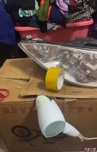

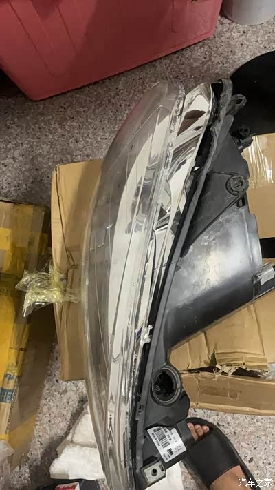

因没烤箱热风枪 把家里多年小绿吹风机用上自制烤箱 主打就是(穷)
经过漫长的加热和一字刀历经2小时终于开了一个

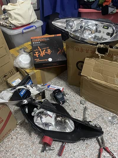

来张施工环境图

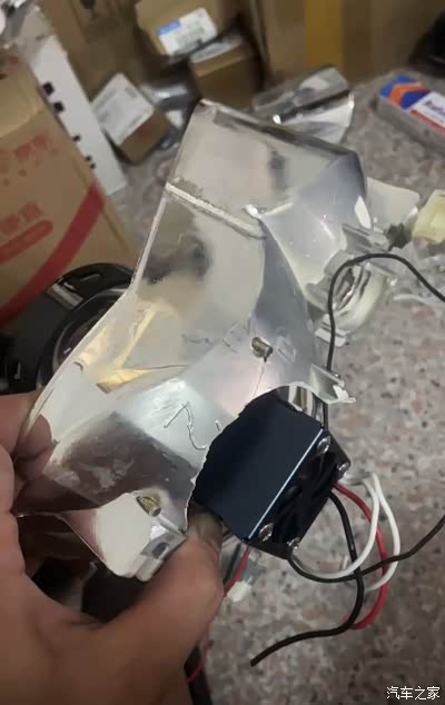

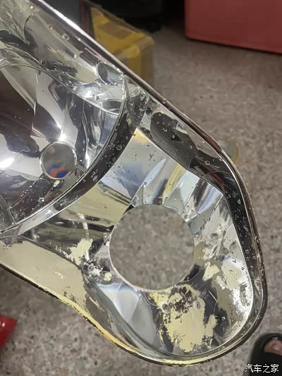

打完孔清理灰尘 发现涂层也跟着灰尘去了?

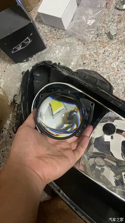

把透镜比划比划看着能够位
上螺丝固定

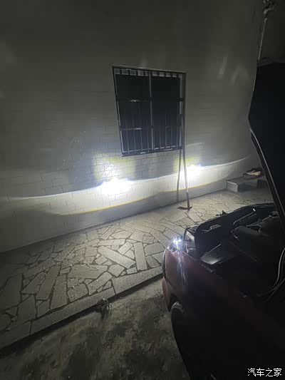

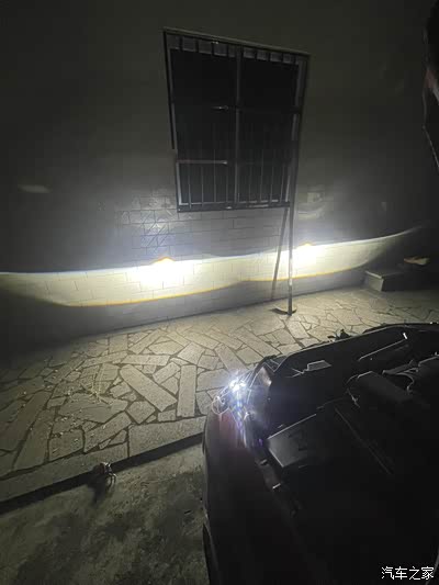

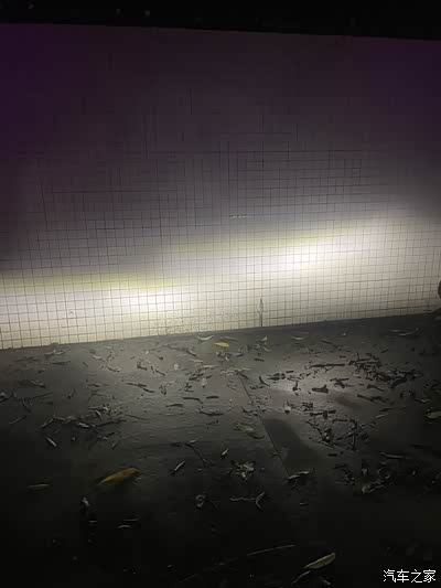

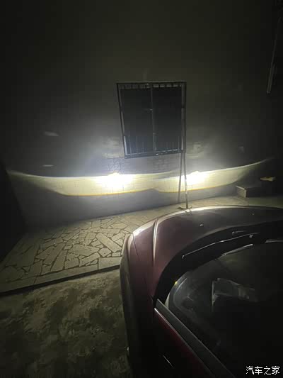

试灯 接亮的一瞬间感觉 比之前亮多了
 调灯?路试过程来来回回N次
远光灯

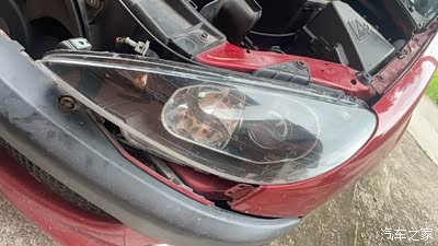

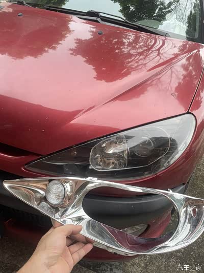

封灯了装车  开心。等等 怎么这么丑??
不对 握草….这哥们没进去….
