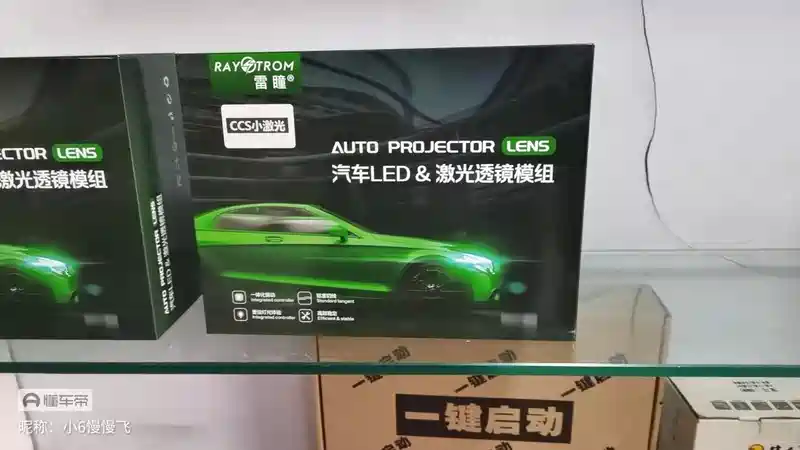

实体店的品牌
做工还可以
玻璃的透镜
主体和反光碗,还有切换挡板都是金属的。
