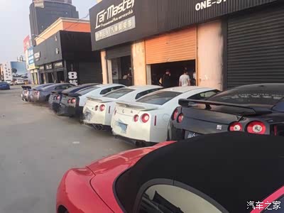

由于车子比较多,等了两天,终于发来图片大半夜开始动工拆变速箱

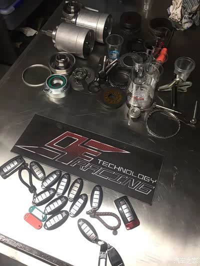

拆完后发现要更换一些东西,店家把自己好的中差片拿出来帮忙直接替换了进去,另外还帮忙强化了中差(听说其它维修厂还不知道怎么物理强化中差片,因为GTR中差真的很容易磨损而导致转完不顺畅,因为很多车主都有这问题,当然如果能直接更换dodson中差片肯定更好,可惜我的被一个无良维修商给换成了拆车件,哎~)。
维修完,发现问题没有完全解决,说是因为中差之前调的太紧,导致于现在后差也出了问题,然后经过几天第二次抬变速箱调准了后差,终于把所有问题都解决了。

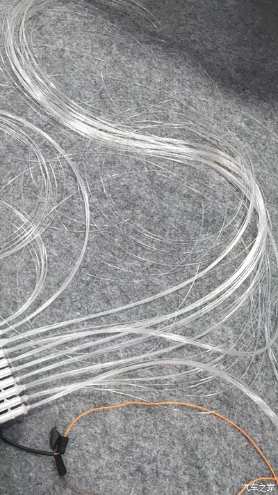

接下来就是安装星空顶了。
看下效果,还加了流星雨效果,可惜不能发视频。

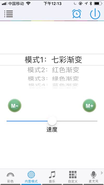

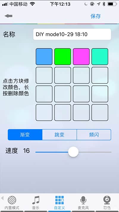

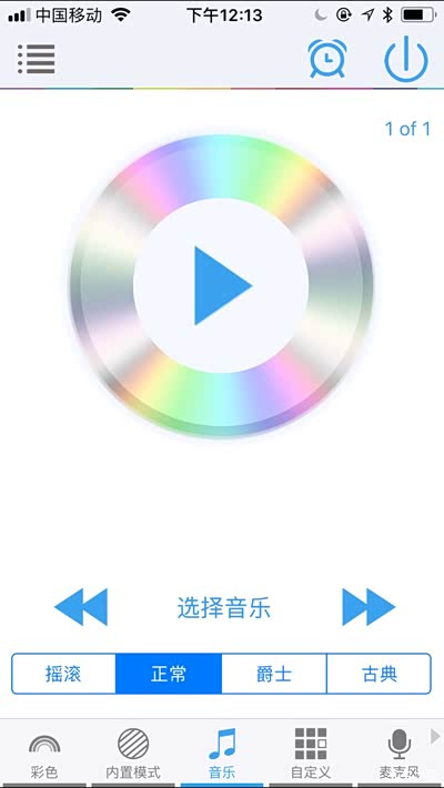

哈哈哈,手机可以控制灯光颜色,各种闪烁和变色模式,还可以用音乐控制节奏,晚上出去开滴滴一定帅爆了。

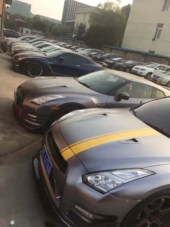

这次维修总体来说让我感觉修车一定要找靠谱,负责,用心的商家,而不是只为了赚钱。修车期间还多了个小插曲,由于那边车子很多,停那边的时候被别的车子蹭到了,后来店主很负责的帮我把车身膜修复好,还原成原来的状态,整体的维修体验还是感觉很不错的,让我多了一个朋友,以后也可以一起玩车。
