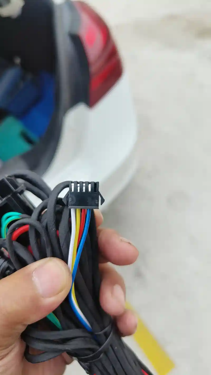

驾驶室控制器头,退针穿线,结果插头端子断了一个,无奈剪了插头接线
刹车总泵上方线束橡皮碗穿线
来了老弟
把端子退出来穿线,结果端子整断了,只能接线接起来吧
