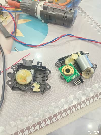

风门一直卡在外循环,不能调节,行驶在路上,路上的尾气直往车里钻

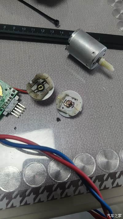

某音上有说里面齿轮碎的,还是有说啥故障的,实际是啥情况,拆了见分晓

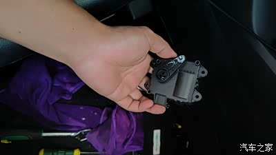

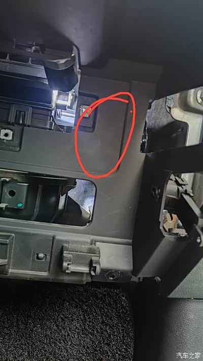

首先位置在副驾驶中控内侧,空调滤网的右侧。会看到一根线从下面上去插到一个模块上,就是内外循环执行器。各种姿势各种拆,里面拍不着照片。
执行器
这个图是最佳位置。后面我调的由于没看这张图片。还是差点意思

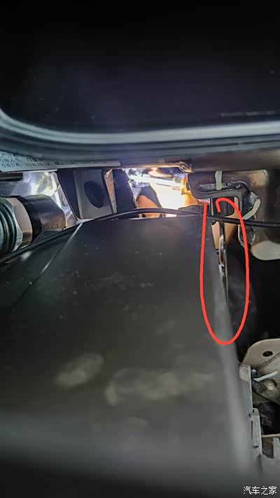

紧靠着电脑,没法拆螺丝,要先把右侧电脑拆掉,螺丝也是特别别扭。两个螺丝
电脑模块拆了后,空间还是不够,拆不下螺丝,把电脑固定板三个螺丝拆掉。

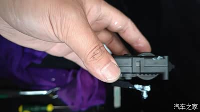

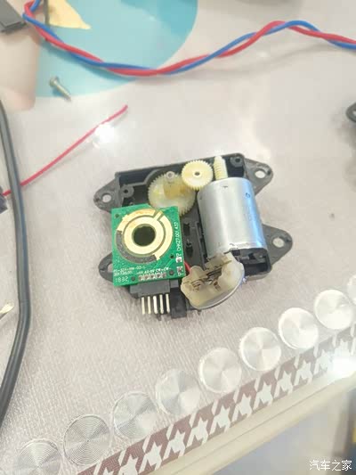

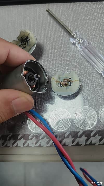

内部结构
整体图

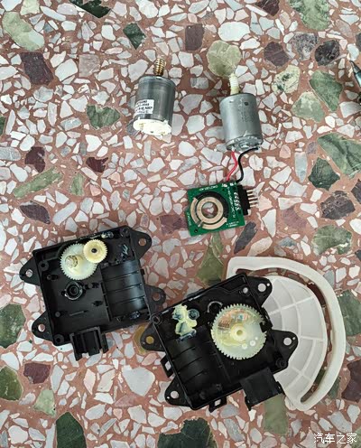

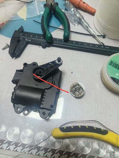

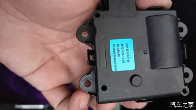

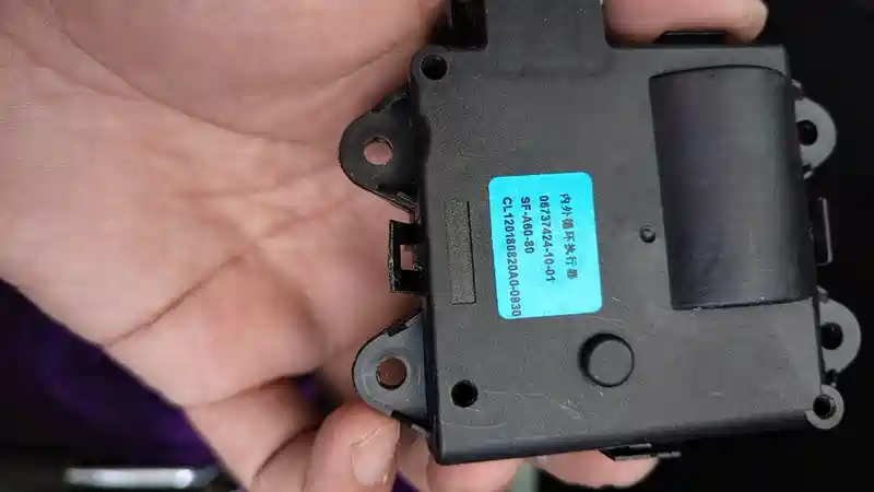

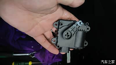

到货准备更换
缺口对准
等待试车,感觉角度不是很对,别到时候再拆一遍,没有意外的话,意外如期而至,角度不对,反复调试几次,外循环位置如图所示,与这个疙瘩对齐中心吧,实测可用

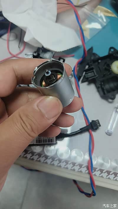

费用:更换开关总成的话某宝49元以上

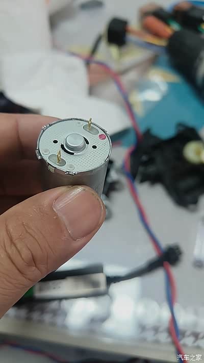

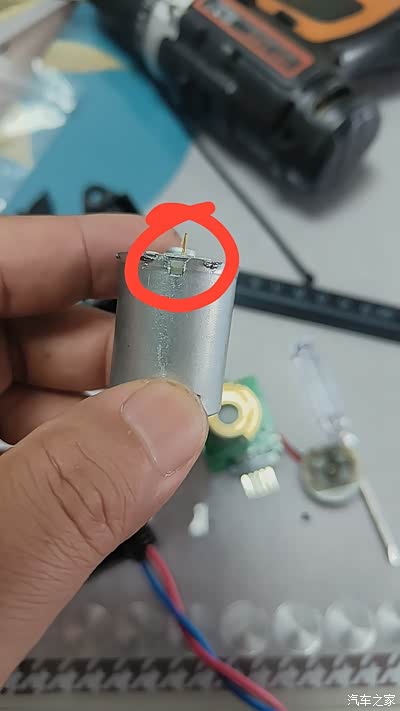

本次费用:电机后壳碳刷总成6.68元含运费
工时费:个人感觉得收200也不贵
