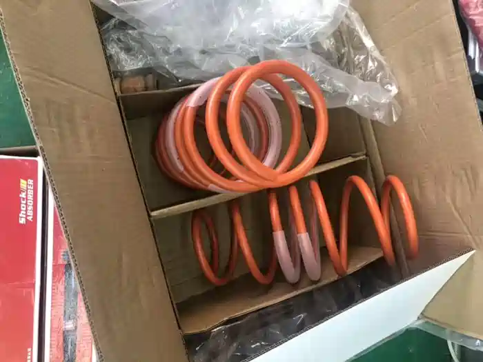

从朋友那发的短簧,什么牌子忘了,本来要发爱巴赫,结果爱巴赫没货,这个和爱巴赫是一个厂子出的,价格也就差了100块钱,索性就换这个了
跑了14万公里,原厂避震已经不回弹了,又发了4根避震,先这么用,以后有钱了上套绞牙
由于是自己和朋友一起拆换,所以过程没有拍照,直接上换完后的效果图,现在高度前两指后三指,符合自己的预期效果
