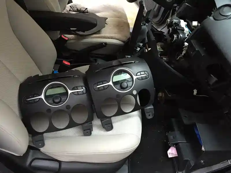

老款原车没有带USB接口,最求音质用起来很不方便,正好咸鱼狗屎运淘收到一台13款带USB接口的CD,今天到货立马动手开拆
先上张对比照片,一毛一样就几个按钮功能的区别

裸照~~~~
