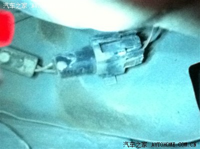

货到手之前自己拆下左前轮叶子板,找到ABS传感器的接头,如图
传感器接头有两根线,黄蓝线和红白线,断开黄蓝线接入两根线在叶子板上从门边进入驾驶室并记住线序(因为车速输入需要区分输入和输出)

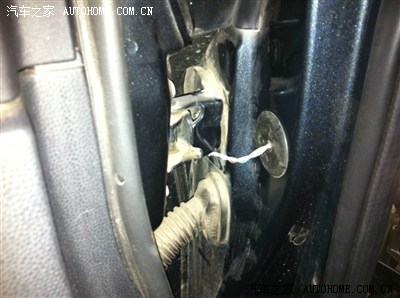

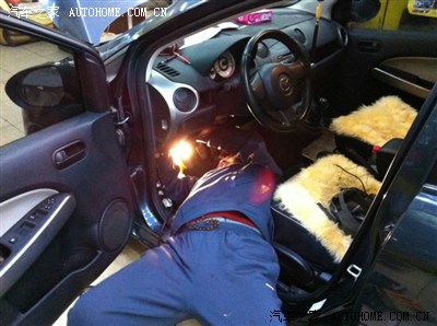

至此本来准备自己安装,但是发现走线就犯难了,有个比较好的哥们就是开装饰店的,在店里一个师傅的帮助下,很容易找到这个进线孔,而且发现人家施工手法很专业,后面的工作全交给他了哈哈。
路坦的安装资料里面内容写的很详细,就是刚刚入手看得有点晕,比如线号,一个二十针的插头,开始摸不着头脑,仔细研究,同时给路坦的技术人员打了电话,指导很详细。按照说明里面的线一根根安装就好。
首先说说油门线:按照我开始的想法需要爬到里面慢慢研究,师傅干脆把油门踏板拆下来了,线速也剪开两个固定卡,拿在手里这回很容易下手了,这段过程只能文字叙述了,不好意思让师傅自己干活,一直打手电递工具了。需要断开油门传感器的红白(6号)黄蓝(3号)串联接入系统,1号线4号线就应该是5V,我选1号线并联5V到主机的蓝色线,刹车和离合都需要并联,刹车两根离合一根(应该是粉蓝色),刹车离合开关都是拆下来之后链接的,动手空间就比较大了,地是在门边松开个大螺丝固定的,电源在门边也有一个比较粗的红色的。至此基本OK,就是我开始没有记住传感器引线的线序,初次路试不能正确设定。联系路坦指导了才知道。后来固定好手柄和显示器,回来一路40左右定了几次没有任何问题。功能还有好多,还要慢慢研究开发。。。。先传个显示器的夜间效果图
再次感谢正在施工的李哥(施工水平绝对一流)

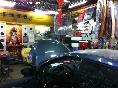

哥们的店规模也不小,在市委后面小路里,新红日汽车装饰,天色晚了,只有店内图
