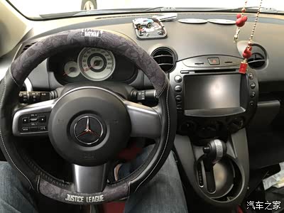

先放靓照!

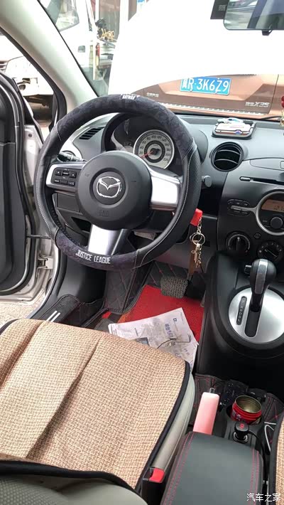

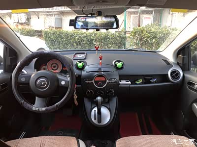

原车低配中的低配,被我收拾的非常干净。

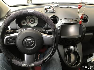

这是换号以后的效果图。往下看,有换的过程。
改色膜、质感很棒

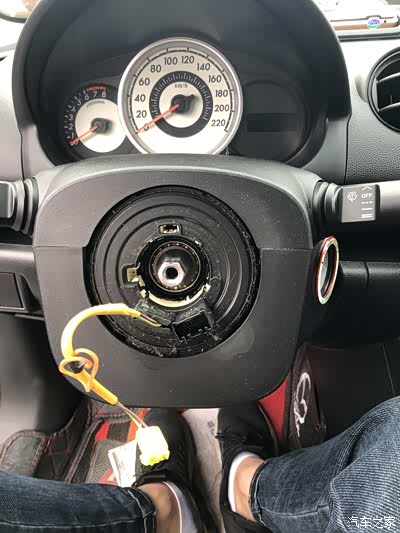

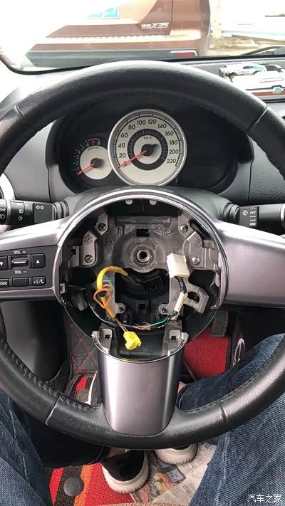

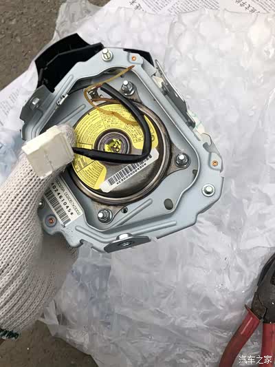

拆掉原厂的气囊,下面左右两边两个螺丝,稍微用不一拔就下来了。注意,不要拔的太远,里面有线,别拽断了。

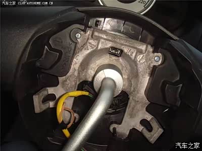

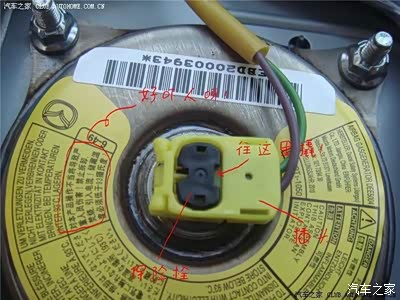

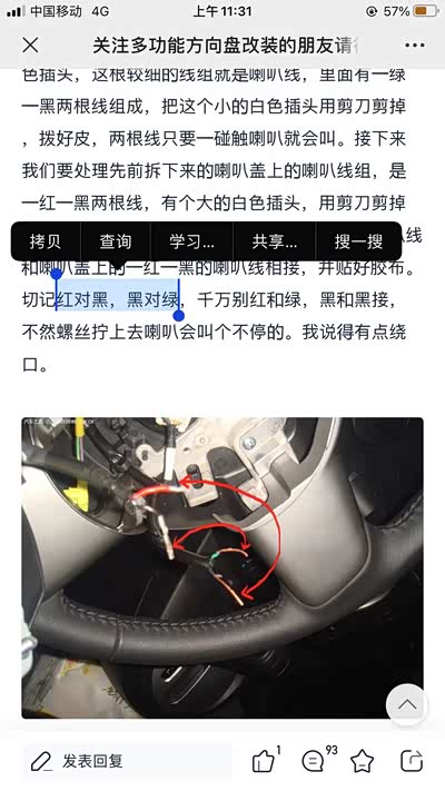

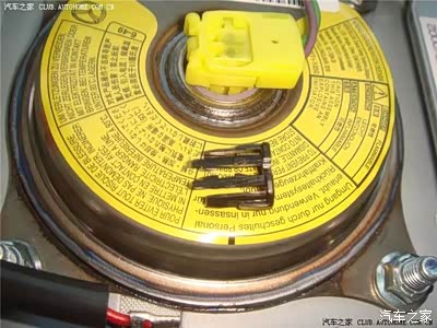

借用前辈的图片说明。先去下黑色卡扣,再拔下黄色插头。
如图。取下黑色卡扣
用后备箱的轮胎的套管,正合适。
用后备箱的换轮胎的扳手,正好能把中间的大螺丝拧下来。
拿下方向盘的时候,一定要注意,:::螺丝不要全部卸下,拧松一点,左右敲打一下方向盘,让他能够晃动,再宁夏螺丝,轻轻拿下方向盘,这样做防止弄坏游丝,一定要用胶条固定好,不要让他掉下来,或者转动。。否则坏了就好几百没了。

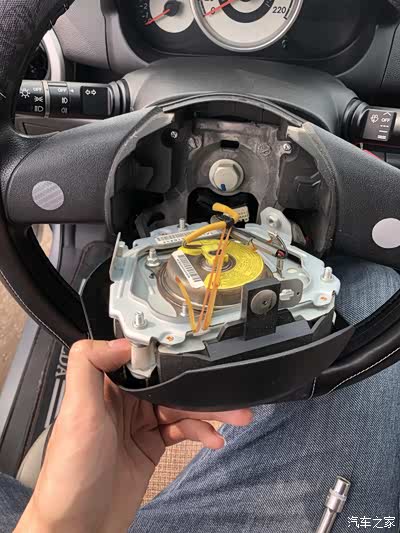

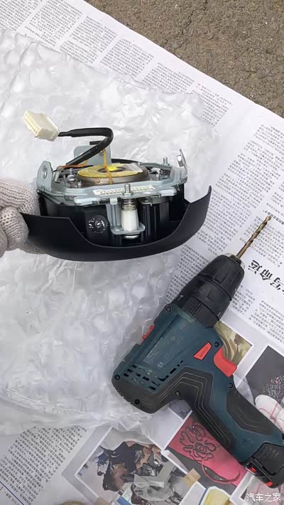

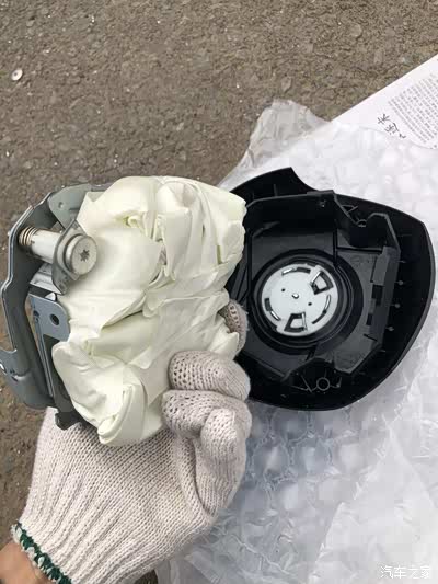

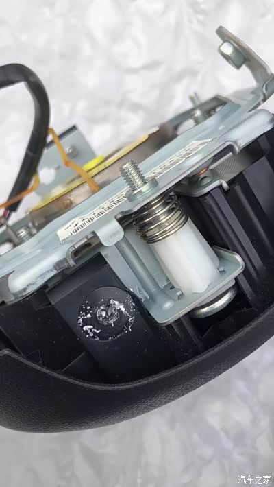

好了,低配方向盘气囊盖 和高配气囊盖不通用,得买个高配气囊盖,换过来。。。用电钻,把铆钉拆下来。
钻头可以轻松取下方向盘罩。

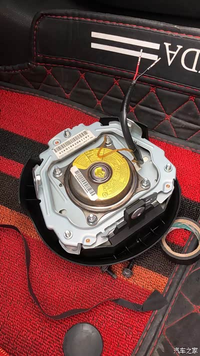

取下白色插口。留出两根线。
拆下安全气囊盖。
用拉铆枪,拉上四个铆钉。固定好安全气囊。

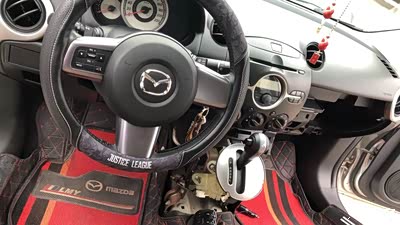

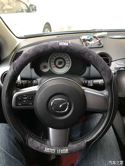

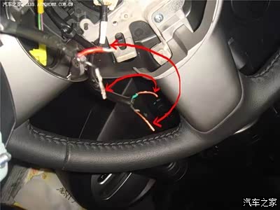

拆掉原厂的低配方向盘,,放上多功能方向盘,中间的大螺丝用后备箱上轮胎的扳手,正合适。
借用前辈的接线方法。红对黑,黑对绿。
红对黑,黑对绿。

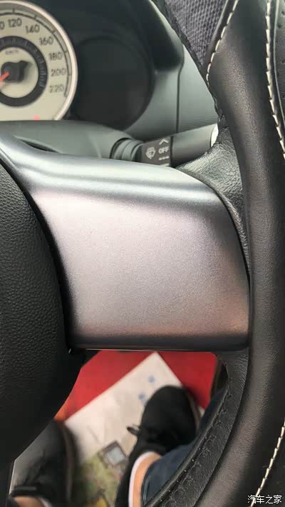

贴的改色膜,这颜色,质感没的说。
远看是银色,近看是磨砂灰色,阴天是深灰色。质感无敌,

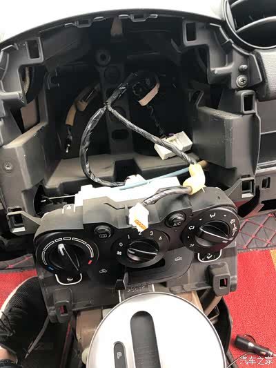

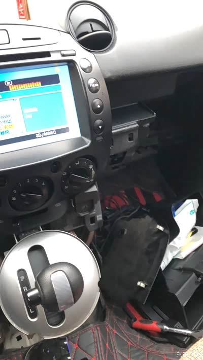

开始拆中控。

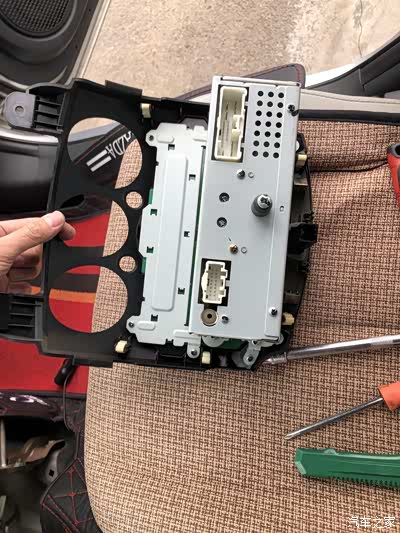

拆下中控原厂CD机器。一共三个插头。
四根线,有一根是双闪线
相同孔位,插进去,各种按键正常使用

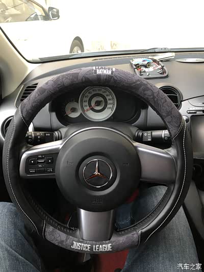

咳咳,,,,,毫无违和感。。。。。
这。。。。。。装X了。。。装X了、、、
