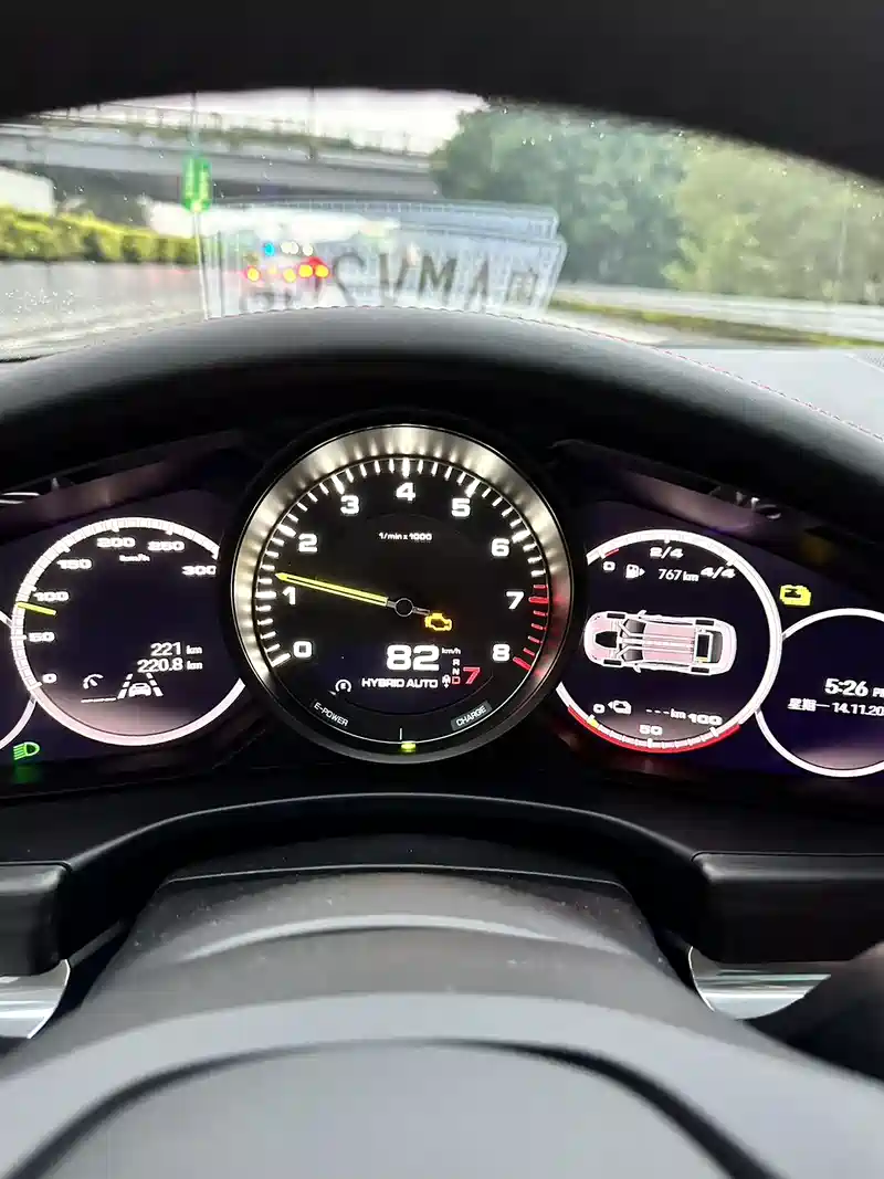

11月6日提车了23款混动铂金行政,7号亮发动机故障黄灯,4S店检测后因为没油,油压不足亮灯。加了BP 98跑了两天后自动消了。
11月14日解封后跑了一趟4S店,回来半路电用完了,自动epower切换到hybrid auto。再次亮黄灯。。重启后依旧在(新车落地跑了200公里180公里都是来回4s 店。。) 4S店派师傅来检修,发现是氧传感器报错,原因是一直跑epower, 没怎么用油,电用完了突然切换用油 油品参差不齐会报错。师傅也说23款已经改良了很多,以前的混电bug更多,10台新车加了油后6台因为油品问题都会跳黄灯。因为传感器容错率按照德国标准设定在中国就会各种跳(包括油和充电)
基本解决方法就是 多用sports跑跑新车。。以及换个好的98油。
问题来了,坐标广州 ,BP 98不好的话,中石化98(爱跑98)壳牌vpower和加德士98 哪个更好?真的不想看着这个黄灯开车了,太糟心。。赶紧换个好的98油吧。。实在不知道哪家98油品好。。
