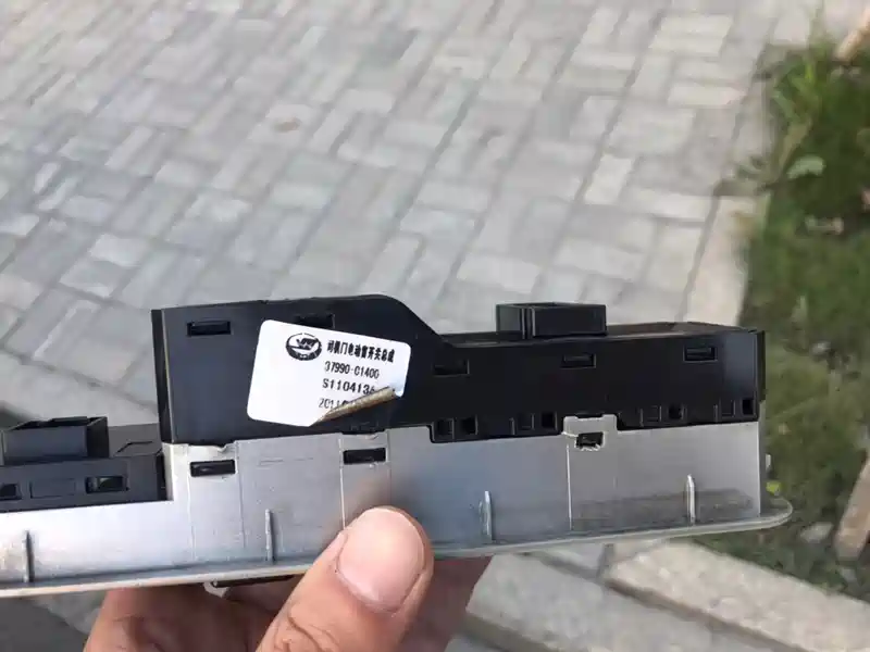

这个是拆下来的样子

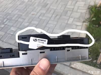

白色圈里的卡扣,有一圈,把这盖板撬出来

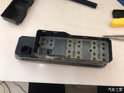

就是这个白色的脏了,导致按的时候不导电,要拔出电路板才看得到,记得拔电路板要小心点!
