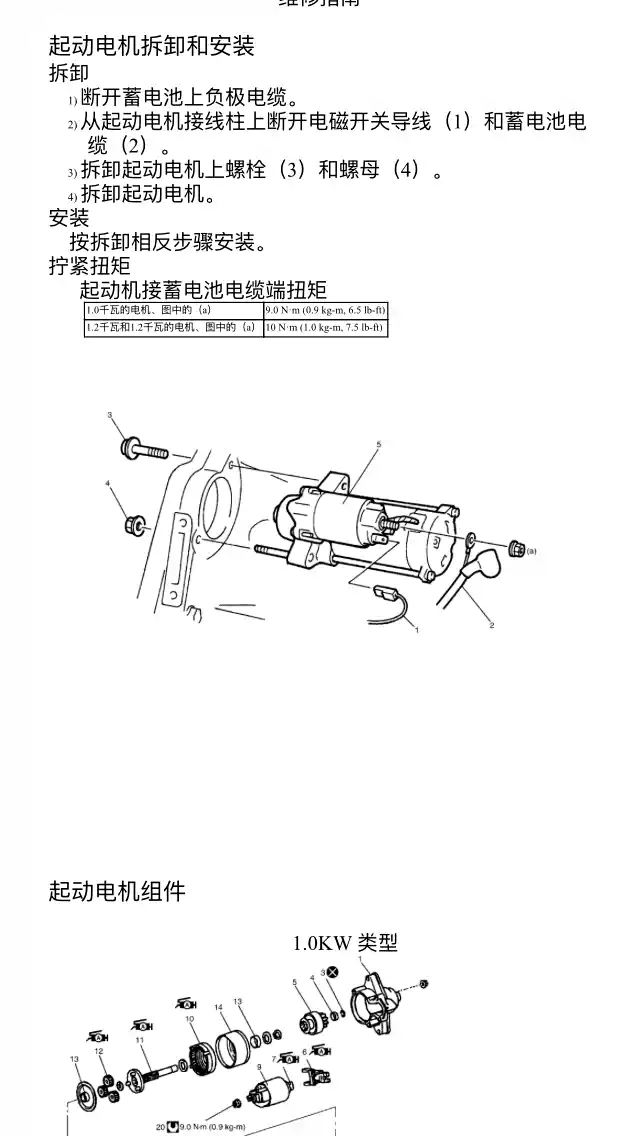

启动机由一个13的螺栓和一个14的蝎母固定,还需要移开变档杠的俩条拉索以让出空间,拿出启动机。第一步先断开蓄电池的负极,做电器类的维修切记断开电源。
维修手册关于拆启动机过程
