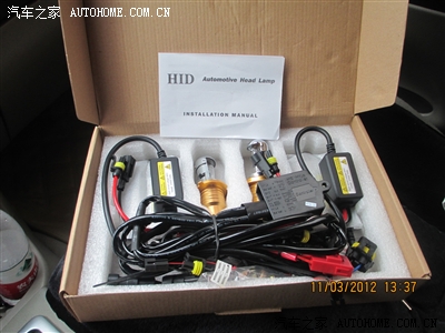

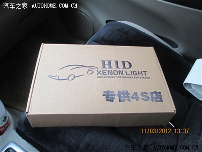

原车的灯光并不是很差,其实也够用。就是一直觉得氙气灯很炫,而且本地有很多不文明的司机会车时总是不关远光。在网上了解了很多有关氙气灯知识,有几个朋友的车也都换了氙灯,最后选择了多路通品牌的F5安定器配石栏H4黄金版摆角灯。在淘宝上一个叫车圆数的店里买的,价格相对合理还送了一对LED行车灯。话不多说上照片。
刚收到,单从外观上判断质量不错,性子急马上装车。

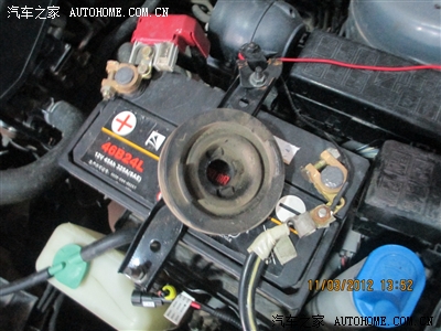

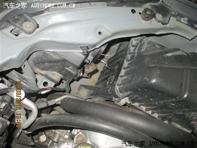

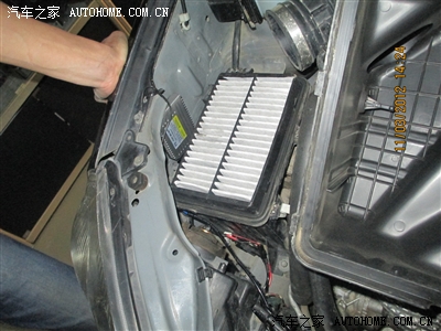

空滤有点碍事,灯泡装不进去,把空滤底座的固定螺丝松了,不用拆下刚好装进去。
NANA的大灯后盖是有孔的,省事了 不用打孔。

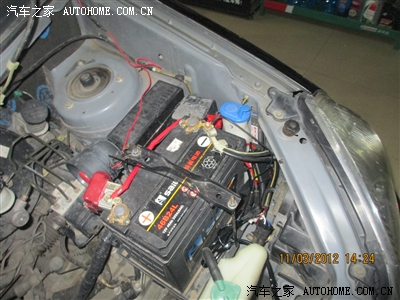

这张是灯泡已经装进去了,红色的是灯线,黄的是灯,安定器在空滤旁边。
这是另一侧的,安定器装在雨刷水壶的侧面,大家仔细看,露出的部分不多。

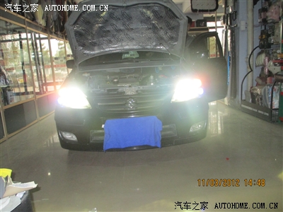

测试,怎么样还行吧。我装车过程没那么细,其实很简单,大家可以在网上搜搜,我和朋友两个人30分钟搞定。

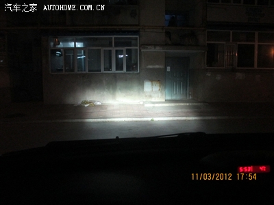

近光有分界线,是叫分界线吧,照片看着不是很明显,在车上看很清楚。

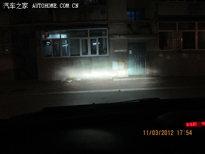

远光,很聚光。

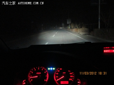

上路的效果,近光,我自己是很满意了启动速度也确实很快,我买的是色温4300K的,还有6000K的,效果可能会更炫,但是我更喜欢4300的。
远光,看谁会车还不变近光。

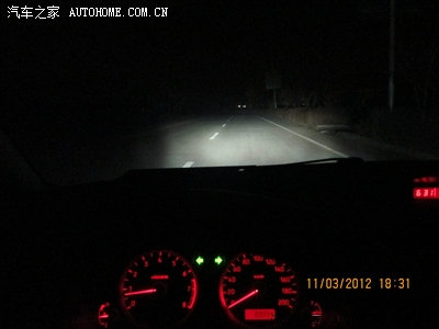

近光
远光。
