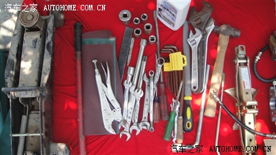

改装前大概要准备的基本拆装工具:

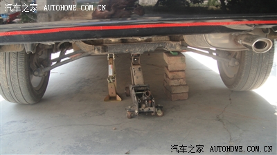

改装前最要是注意安全:(塞住前轮,顶的左右两边位置要放保险凳之类作辅助物,预防倾斜发生意外)

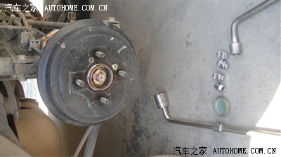

轮(鼓)轴大逼母可使用30的大套筒松紧:

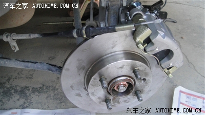

这个刹车盘为25.6cm,比原配前轮的刹车盘还大了一点点

原装的L.B.N卡钳,质量保证:
注意~卡钳有左右之分的,要注意这个细节啦(卡钳上标有L字母为左边R字母为右)。刹车盘、桥码都不分左右

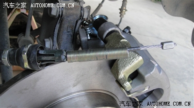

到此步,要先将原来手刹的弹簧取出,再用锉刀或沙轮机打磨手刹拉索端头的四方小铁块,待后要套入可调节手刹线延长套管:
改装配件中配有两支可调节手刹线延长套管,实际用上一支,但套管上的两颗螺母要用上,其中一支套管要锯断:一分为二
