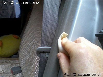

首先做必要的清洁工作:粘贴面要清洁、干爽。

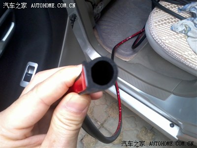

准备好密封条。我的是所谓防水的,看看,3M胶两边带防护的。

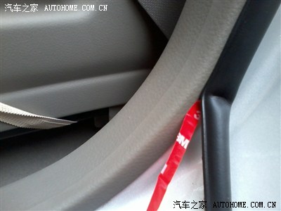

开始粘贴
3M胶的保护膜撕一段粘一段,不能撕得太长,以免弄脏胶面影响效果。

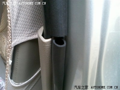

新加上去的管子头部是这样,容易进水,所以,在下方要自己剪个出水口。
我在这个部位留个出水口。(刚粘到的地方,口开在下方,不方便拍到)

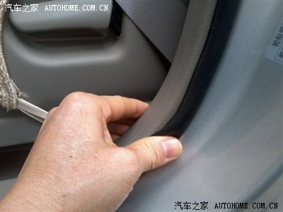

一边粘,一边按压,完了之后为保稳起见,再均匀从头按压一次。
后门的前框边缘小,要采用小D管。

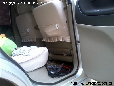

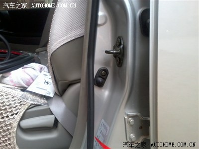

左后门大D管所粘到的位置 。

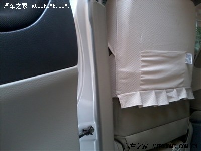

右后门框粘贴完成

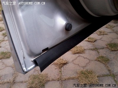

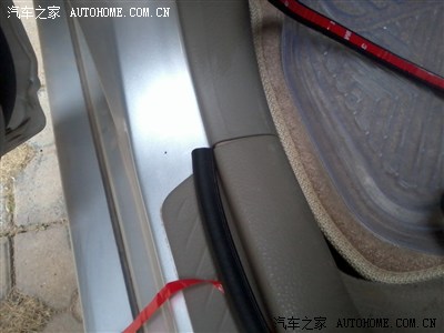

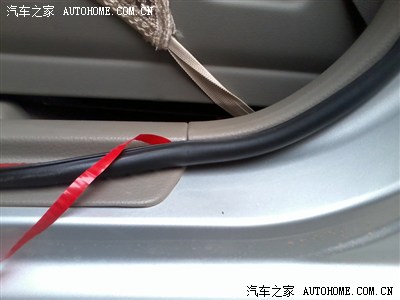

四门的框粘贴完毕后,我在各门下方加一段P形管(此举本意为防尘,因门框下方常积灰尘。)。
