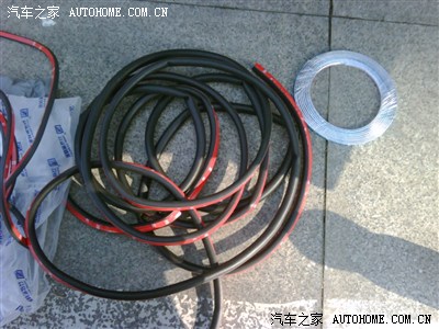

进入冬天轮胎充足了气,气压高了带来的胎噪声就大了起来,于是自己动手做点隔音试试看有没有用,没有太多的资金就小打小敲吧,首先得找到声音可能从哪些的缝隙进入车仓内,车门是首选,于是打开车门查看一圈,在跟20万左右的车一对比发现高级车都是两层隔音条,而娜娜就一层,那就从这里下手吧,从网上选好隔音条购入,
旁边小的白色的是亮条,等会上效果图,这是我买的密封条,后来发现买少了 提交完作业去汽配城继续购入。废话少说直接上图了。

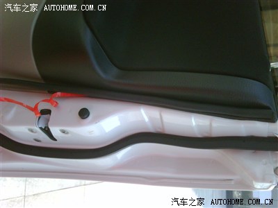

可以看到车框内只有一半是有隔音条的,另外一半是塑料壳,就在这上面加入密封条。
自己加装好以后的

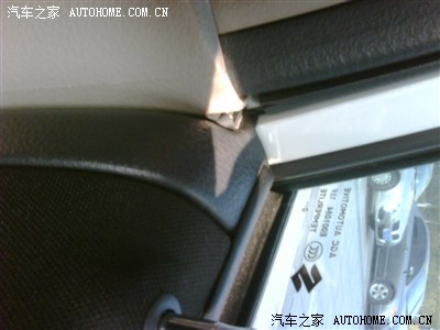

这是车框的 加完以后关门感觉还是有破声 随后发现车门上面也需要粘贴一些,于是车门继续加装

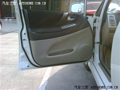

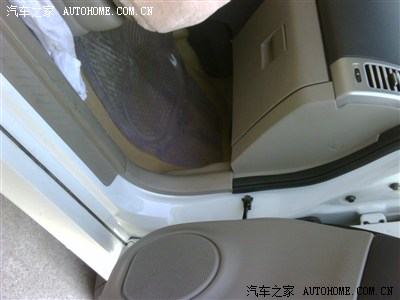

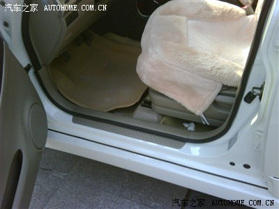

车前门,图片横了 看的不太爽,,
仔细看看里面一圈黑色的就是自己加的

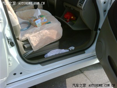

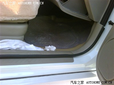

门槛上的

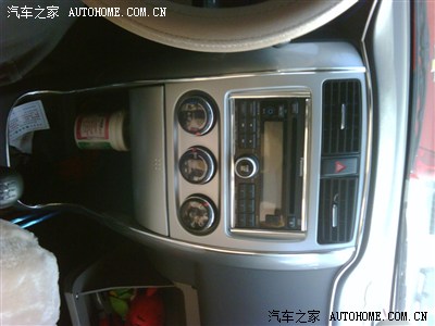

仔细看看门缝里面的自己加的两个密封条都挤到一起了 效果应该不错,由于密封条不够后门作业咱不上,回头补上,还没开出去试试 只是关门的时候现在不会在出现破声 可以达到20万左右车的水平很闷 很舒服,下面顺便将中控台加亮条图片放上 进攻参考,

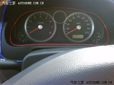

这张是前期自己加的彩条 不好看

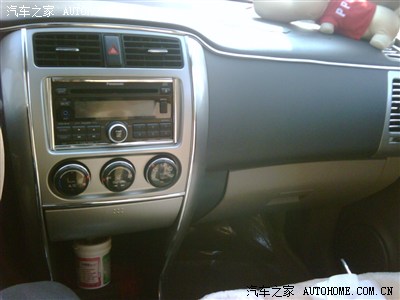

自己加的亮条

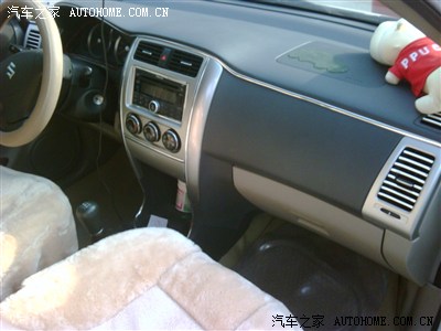

效果还可以吧 空调出风口也是自己加的,去买密封条了 回头后门补上,PS
前门门槛用大D型的  车门用小D型的   后门车门用大D 车框一半用小D一半大D
