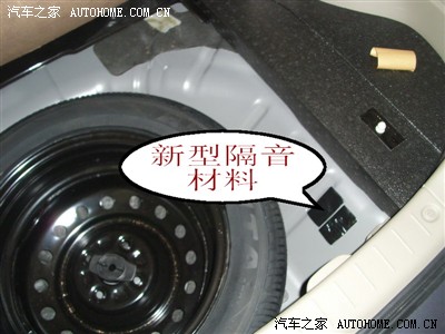

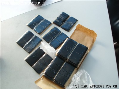

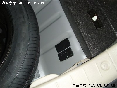

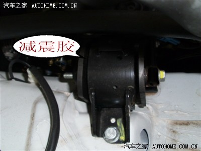

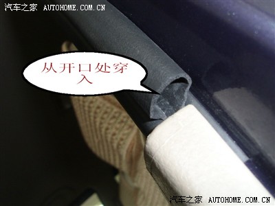

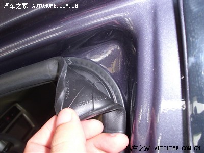

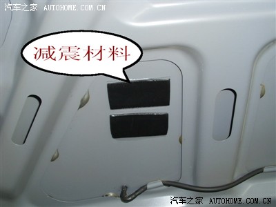

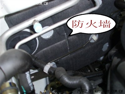

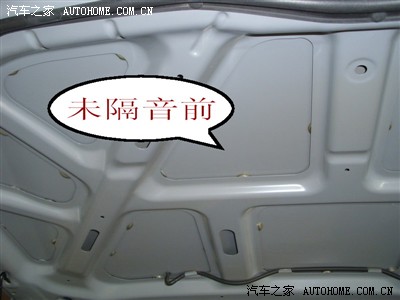

因为利亚纳A+好多车友追求完美,大家或多或少的做些隔音,隔音的材料也是三六九等,我发此贴主要是告诉大家一些简单的隔音施工标准和位置,给大家一个参考,减少大家的隔音所走的弯路。全车隔音施工部位有:引擎盖+前翼子板+挡火墙U型槽+顶棚+驾驶舱底板+四车门+后备箱底板+后轮弧后翼子板空腔+后尾门。各部位隔音施工的工艺验收标准是完全公开的,可供广大车友隔音DIY时参考,也可按照该标准对您找的施工店面提出要求。此标准为平静隔音施工的基本要求。铃木发动机本身噪音不大,这一点在怠速情况下可以感觉到,为什么高速会有噪音,主要是风燥和胎噪,还有车身共振,也就是隔音不单单要隔音棉,止振贴是关键所在,a+前盖未加装隔音板,其实前盖隔音板很重要,不单单是隔音,更重要的是保护前引擎盖地油漆,大家可以做个试验,发动机启动后跑个2公里后抹前盖温度,有隔音板的是微热,没有的话是烫手,如果外面下雨,油漆在这种冷热打击下很快就会老化。所以建议前引擎盖必做。胎噪可以做底盘装甲,效果比较明显,对于车门建议穿密封条即可3mm的大概30元左右,这样整车成本可以控制在800元以内,自己施工的话400元足够了。![]()
