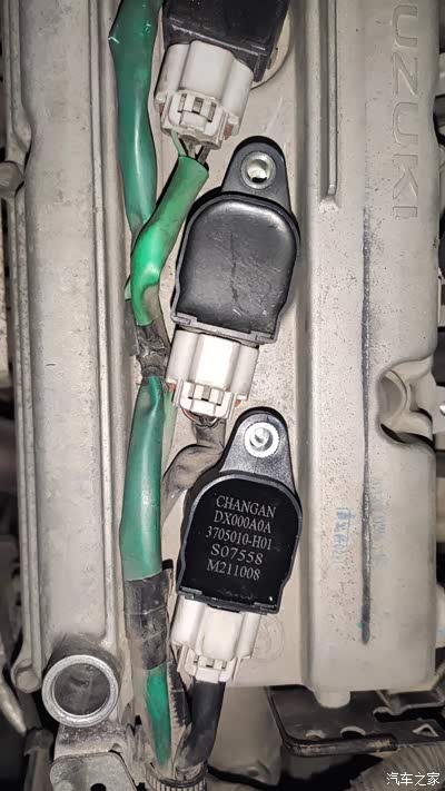

下面说说配件,打开外包装后,发现没有生产厂家的包装盒,也没有厂家的LOGO,只在点火线圈的正上方刻着“changan”等等字样,问了卖家,回复说:配件是配件生产厂家为汽车厂家专门生产的“原厂”件,没有印有“KRK"字样,北斗星的好像是有”KRK"字样。看卖家的信誉高,就相信他吧。

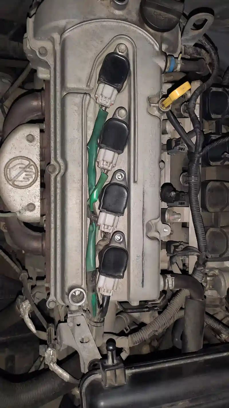

拧下第3与第4缸的固定螺丝,打算更换二者点火线圈,判断到底真是点火线圈的问题,还是火花塞的问题。
印有长安的拼音

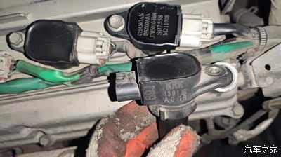

新旧对比,原厂装机件是KRK,生产日期2013.1.28,我的车子是2013年3月份生产的。
