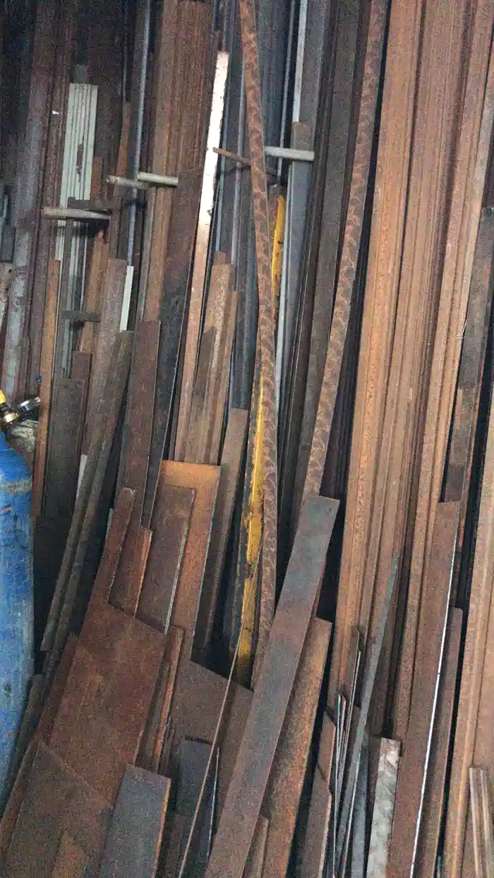

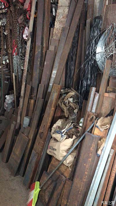

旧货旧铁!找材料~
买了两条扁铁~五厘乘六十!

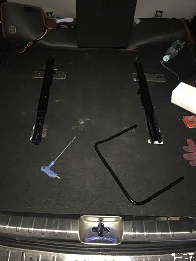

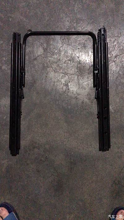

滑轨到了~看了有点头疼~从那下手啊~~~

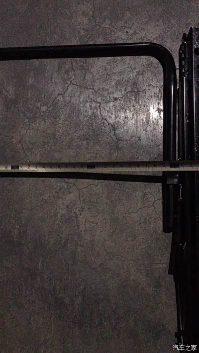

量尺寸
再量尺寸~

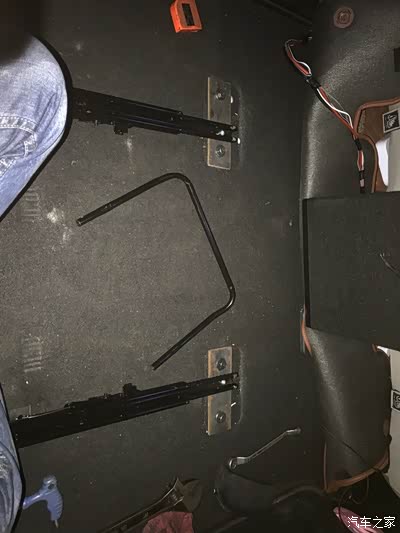

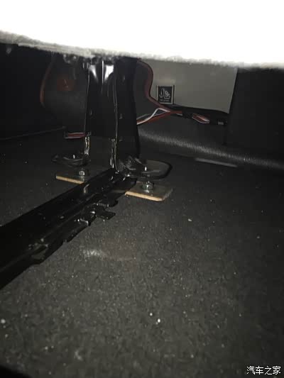

细节就没拍了~前后滑轨的安装铁板已经做好~

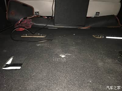

前后已经定位,罗丝位已经钻好,牙位也做好了!就是滑轨只能上八厘罗线,上不了十厘~有点~……太小~
滑轨已装上了!剩下的就是做座椅的支架安装位~~

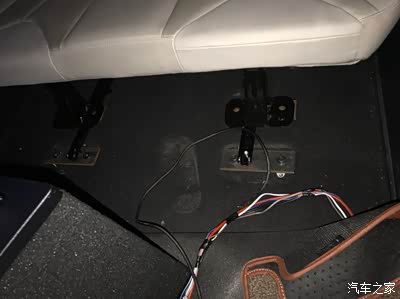

找座椅的固定的定位~
找,还是找~

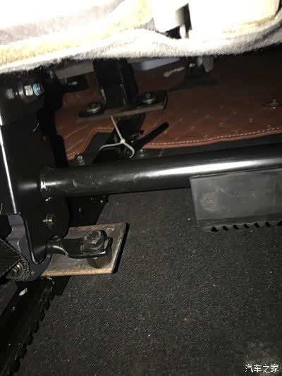

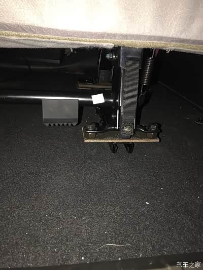

还是从后边下手~

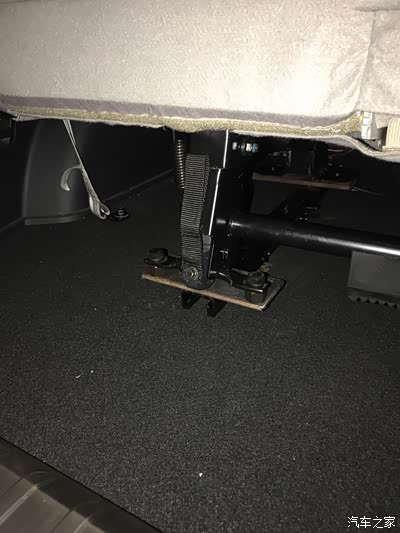

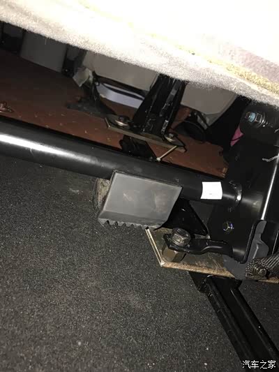

本想用环扣,就铁扣做后边固定~太高了~~还是用回原车的~
原车座椅支架没有改动~!

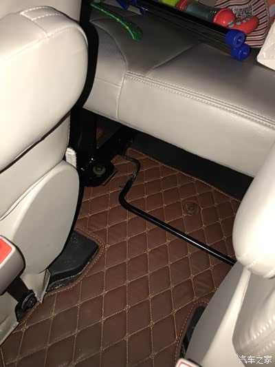

调整前后的平衡~~

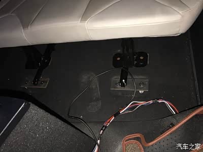

完工~
最靠前,比原车的固定位置可以调前近二十公距离~

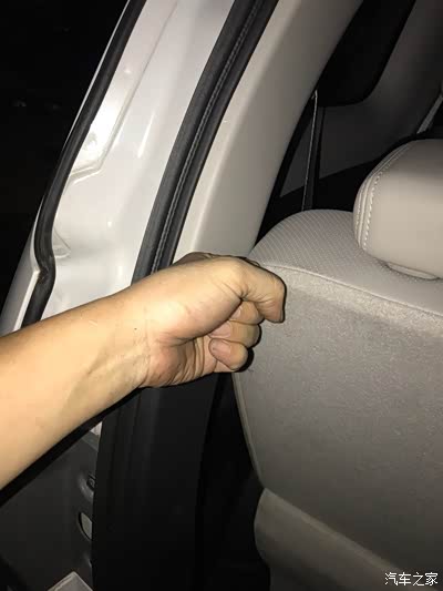

最靠后,已经顶到两边柱子!
三个晚上~几百块大洋!有些配件买了没用!都是一边装一边想一边做配套!~基本上对原车座椅没改动,只是加装了两条滑轨!接上原车支架!
