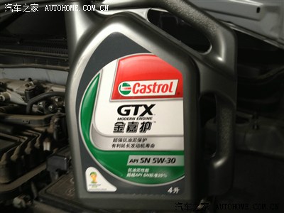

机油:嘉实多 鑫嘉护5W30  180   好换

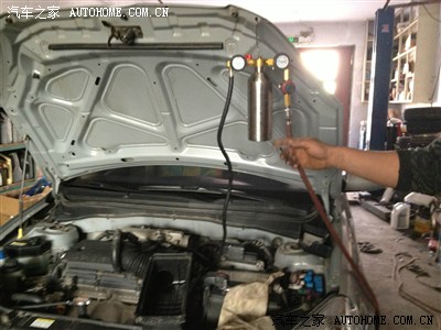

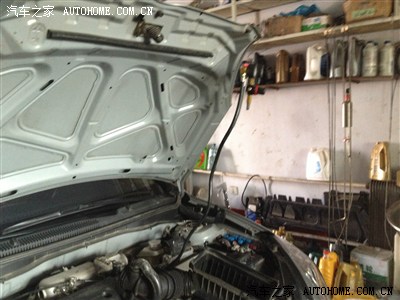

清洗喷油嘴:100 (用的免拆清洗,把原车汽油泵保险拆下,把油管拔下,再把清洗剂接上,车子居然能发动,这种专用清洗剂还能当汽油使用)

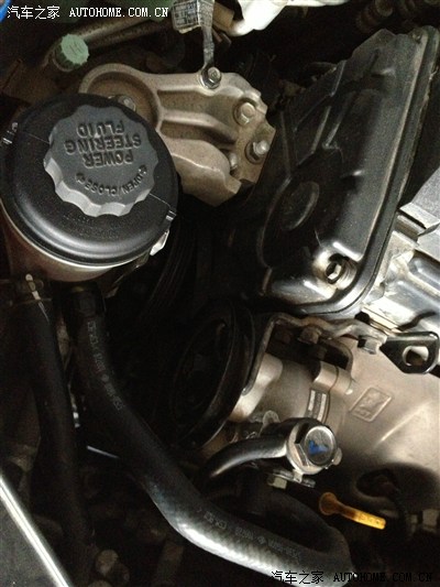

助力油:60(抽干净后,加新油,发动车子,左右打方向,把里面空气排出,再一点一点加)

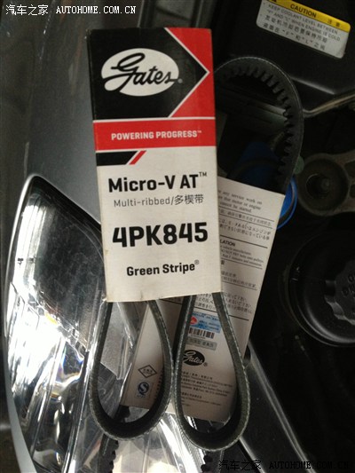

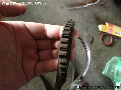

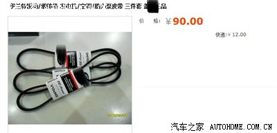

助力泵皮带+空调皮带+发电机皮带(全部盖茨牌,据说比原厂的好):140  (皮带不太好换,师傅把手划破了)

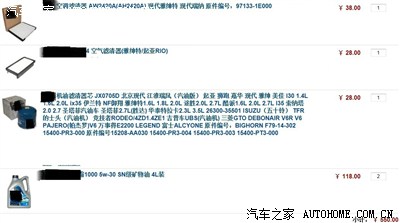

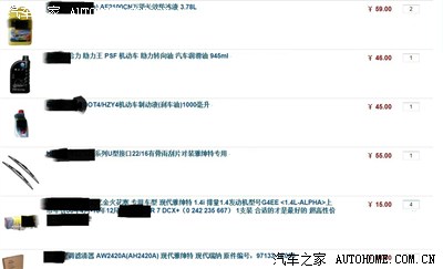

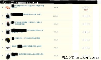

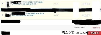

我在网上看了看价格,除了皮带和清洗喷油嘴外,550左右吧,相当于师傅收了100多工时费。呵呵。

本来想换美孚速霸1000  5W-30 ,师傅说没有了,就换的这个。不知道好不好啊。

传说中的盖茨牌皮带,据说比原厂的好。

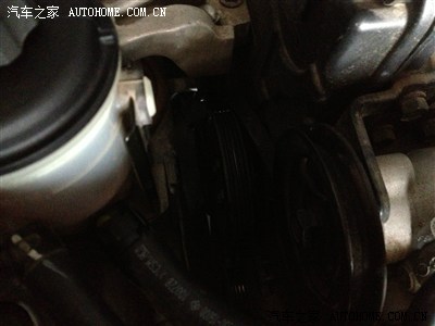

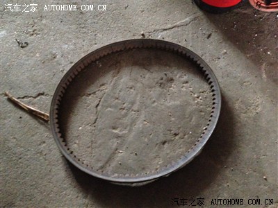

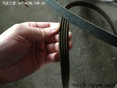

助力泵皮带,早就开裂了。现在已经裂的很严重。

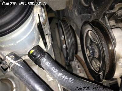

这是空调皮带,也已经开裂了。
卸皮带·················

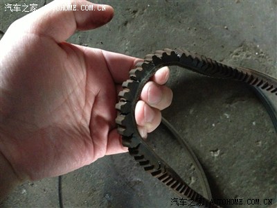

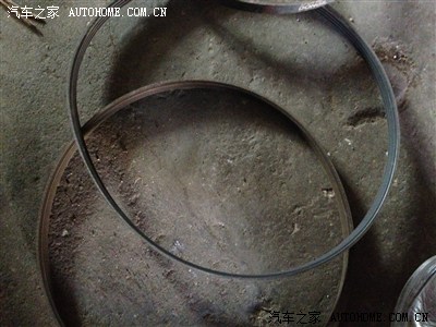

卸下来的三根皮带,其中发电机的没什么问题,助力泵裂的最严重,其次是空调皮带。

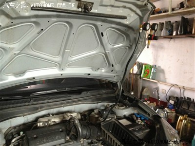

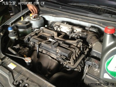

清洗喷油嘴,用的免拆清洗······把清洗剂放到那个罐子里,然后一端接气泵,另一端接到发动机。(具体位置不知道)
师傅很认真。

网上价格,为了避免广告嫌疑,已经处理。
这个是XDONG上的价格,
这个是XMAXUN上的价格。
这是XBAO上的皮带价格。
感觉都差不多少吧。
