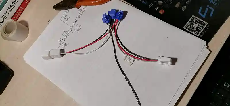

经过几次折腾,我觉得有些小改造可以自己尝试一下。比如加装后备箱灯就是第一个自己做的小作业。看到论坛上很多人都加装了各种各样的后备箱灯。也有各种方法,有高手从前面保鲜盒接线,也有直接用一个手电放在后备箱的。也有用充电电池加干簧管控制的。也有从阅读灯上接线到后备箱的。我觉得这个接线方法比较好。参考一个坛友的方法,我也是用一根单股的铜芯电线当做穿线器。我把右后门的胶皮扒掉,把阅读灯拆下来,然后我就先把线从门边穿到阅读灯那个位置。然后再从门边,把线的另外一头穿到后备箱去。后备箱的右后侧有个方形的小洞口,可以从那个地方穿线过去。我是在后备箱放一个灯照明,从右后门的门边缝隙,可以看到那个洞口,很简单就穿到后面去了。然后把线引到后备箱灯那个洞口位置。然后再把接地线穿到毛毡饰板的后面去,我把后备箱的塑料防护板撬开四个卡扣,但是里面的三个卡扣没有办法拆掉。我就拿钳子撑着,然后我就小心的把后备箱的门碰开关拆下来,接上负极叉形端子。把护板重新安装好了。
我跟所有人不一样的地方就是,我为了安全起见,我根据阅读灯的接线端子样子和型号,在TB上购买了一套接线端子,8元一套公头母头,在阅读灯上分别接好线。同时把引往后备箱的正极线也接上。我在接线时,都是买的免破线的那种卡子。直接拿钳子压住就行了。很方便的。这样就不需要对原来的线进行破线。免得有隐患。
我的灯就是用的去年捡回来的广告灯箱里面的那种12V的LED灯板。四个灯板拼接起来的。就足够亮的。另外,也接了一根保险丝在正极接线上。免得出现问题。
我接完线,把阅读灯的接线端子插上,发现阅读灯是亮的,后备箱灯没亮。我用万用表测试,发现有电。但是接灯的负极的压线卡子不通。我检查一下,发现是灯上我用的另外一种线,里面的铜丝比较少,所以,压线卡子没有接触到里面的铜线,皮厚了。我就重新剥开点线头,重新压线。这下就直接好的了。灯亮了。完美收官。
