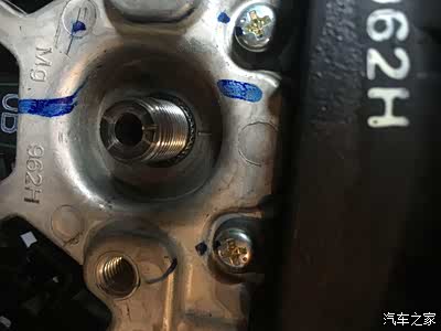

【第二步】拆方向盘
前轮打正,用19号套筒,把方向盘中间大螺丝拧下来
拧掉之后要看下原车标记,位置,装的时候也要按照这个标记去恢复,防止方向盘装偏。如下图
