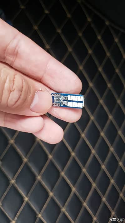

通过和车友交流,车友介绍我换成LED灯
泡,就能不错提升倒车视线,自己从网上购
买了一对URV专用的LED灯泡。

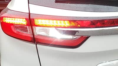

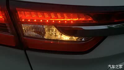

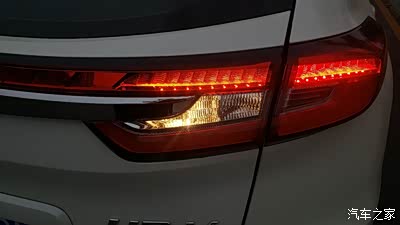

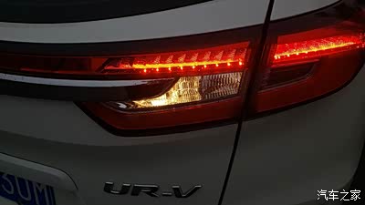

这是原车卤素倒车灯的效果。实在是太暗了
被我们圈里的车友戏称为蜡烛灯![]()
太暗了

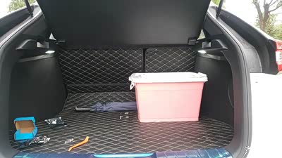

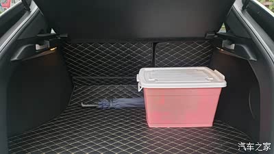

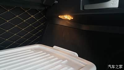

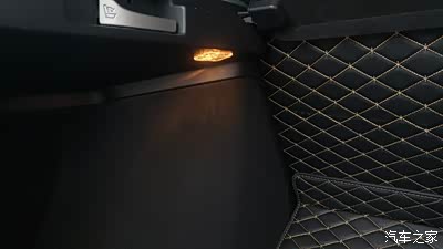

尾箱灯也是卤素灯,尤其在晚上回到地下车库,准备找东西,根本看不清,每次都是要把手机闪光灯打开才能看到
黄色的蜡烛灯

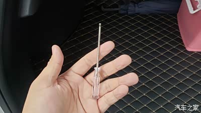

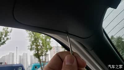

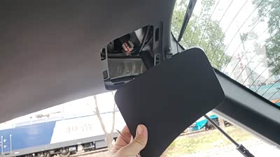

话不多说,开整。工具是一把小号一字螺丝刀和一把卡扣起子

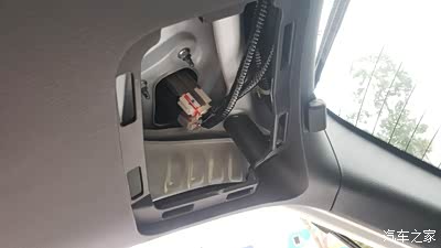

倒车灯就在这里面

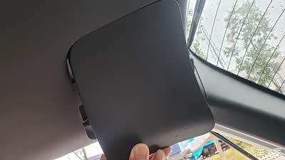

这里有预留豁口,用一字螺丝刀别进去就能别开
取下盖板

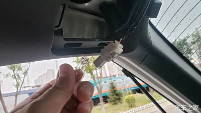

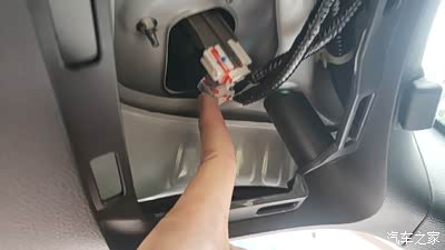

大家注意了,最边缘的位置就是倒车灯,大家不要搞错了。逆时针旋转就能打开,不要用力拔。

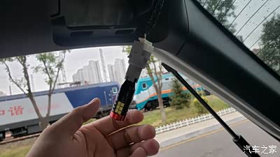

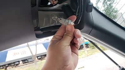

然后就能看见倒车灯灯泡。这个直接拔下来就行。
不用担心会坏

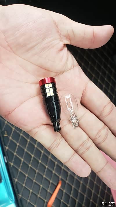

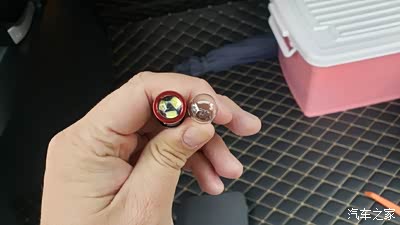

和透镜版的倒车灯一比,真是没有可比性。
LED我买的是透镜版,效果能好一点

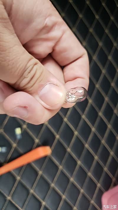

原车的卤素灯就几个灯丝。
插上去即可

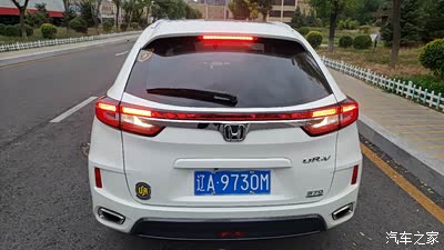

做一下对比,左边是换好的,右边是没换的。
LED加透镜真的是很亮。
原车的暗谈无光

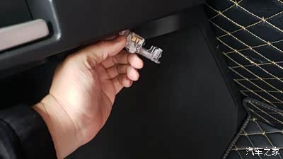

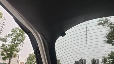

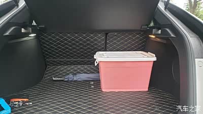

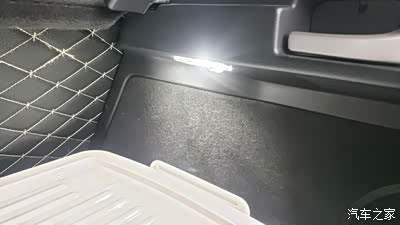

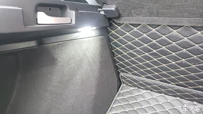

下面开始换尾箱灯,这里用卡扣起子别开就可以,不用担心会别坏。
温馨提示,取灯泡的时候一定要把开关关了,要不然灯泡会很烫。

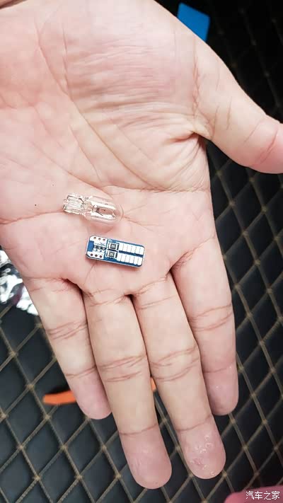

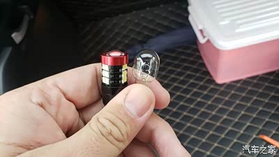

原车和LED尾箱灯对比

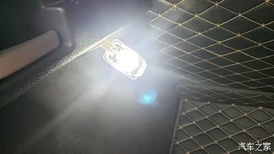

有很多灯珠,应该会很亮

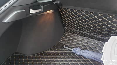

真没说错,亮瞎我的眼![]()
比以前亮多了。以后找东西再也不用打开手机闪光灯了
对比一下效果,左边是LED,右边是卤素灯
右边也换好
左右开弓
