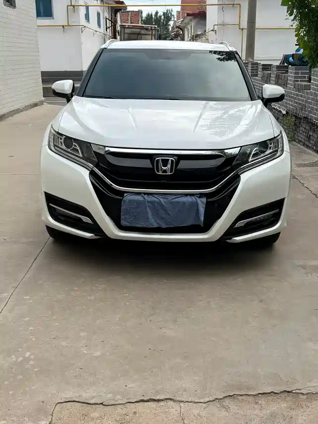

自己动手17款URV升级23款前脸
君为红颜感
0浏览 · 2024-08-18 02:58· 发布于山东
原车
升级后
如果是20款升级23款只买中网及车标就可以,通用
总配件图
原厂拆车杠200,回来喷漆200
原厂前置摄像头支架外壳45
原厂摄像头后壳支架与摄像头是一体的,好像一百多块钱,我没舍的买,自己手搓了个后壳,用俩太阳能水阀丝扣当顶盖,虽然丑但是很牢固
原厂长条雾灯200
17款长条雾灯与20,23款就是端部拧螺丝的位置不一样
转向辅助灯通用,不分年款这是我原车的
原厂雾灯支架70
原厂前杠下网珊200
原厂前杠下饰板135
原厂一侧雾灯罩55
?原厂前杠饰条120
原厂前杠下护板200
中网加中网标770
我买的配件除了这两样全部是原厂产品,这中网来的时候包装是真的,但我总感觉中网不是原厂的,也有本田标志,感觉是后刻的,送的车标是副厂的,质量很差,我问了一下原厂拆车的280,没舍的买,将就着先用着吧
车标安在中网上不是很配套,我找了几颗螺丝这样固定,很结实
原厂左侧大灯380
大灯我买的瑕疵的,左侧密封位置有裂
原厂右侧330
少了个支撑脚
大灯转接线束170
17,20,23款大灯外形都是一样的,我原车是17款最低配卤素灯,想着升级一次就一起换了😄,如果不是最低配卤素灯没必要换
17款这里是白眉,20款以后是黑眉,如果有兄弟正好也需要升级灯,尽量买20款黑眉的,白眉安装在20款或者以后的不好看
卡扣花了7元,主要用10mm的若干
汽车胶带一盘
小锉刀一把,必备
因为我是最低配,只有圆形雾灯,升级长条雾灯插口不一样,买的转接口
这是做的雾灯转接线,最低配没有转向辅助灯,后期我把长条雾灯与转向辅助灯线接在一起了,长条雾灯与辅助灯同时亮
这是大灯下侧方的保险杠支架,需要拿下来加工一下,17款与20款以后有点不一样
这是左右两个的,一个是没加工的,一个是加工过的,我标注的位置凸起用小锉刀挫平
这是保险杠上部卡扣位置,已经加工好的,我标注的两个孔向外侧扩半厘米左右,方向以标注,保险杠两侧都要扩,要不卡不到保险杠卡扣里面
这两处加工就用用到前期准备的锉刀了
保险杠拆卸教程
抖音直接搜索urv拆卸,有详细教程哈
拆的时候垫块布,以防伤漆
最后附上我买东西的卖家,如果有需要可以去问问,
我从他家买的前杠下护板,雾灯饰板,雾灯支架,前摄像支架,前杠下网珊前饰条
他家买的长条雾灯
他家买的前杠渡珞饰条,前杠下网珊
他家买的大灯
他家买的升级大灯线束
写的不是很详细,有什么不清楚的留言或者私信我一下,我看到会第一时间回复解答[嘿嘿]
