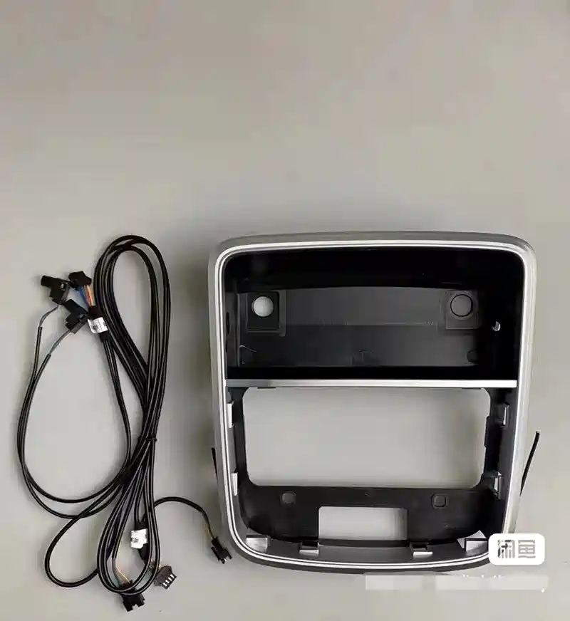

某鱼上卖氛围灯一是套的,要替换眼镜盒,安装眼镜盒在某音上也有叫你怎么安装视频,我嫌麻烦,还有接线要从方向盘下面保险盒走电

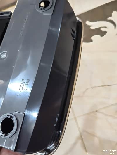

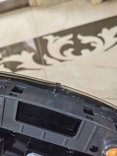

取下阅读灯,四周打上无痕胶,沾上导光条

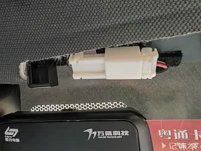

从某鱼上掏的ETC取电线,直接ETC走线,简单干脆

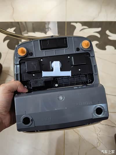

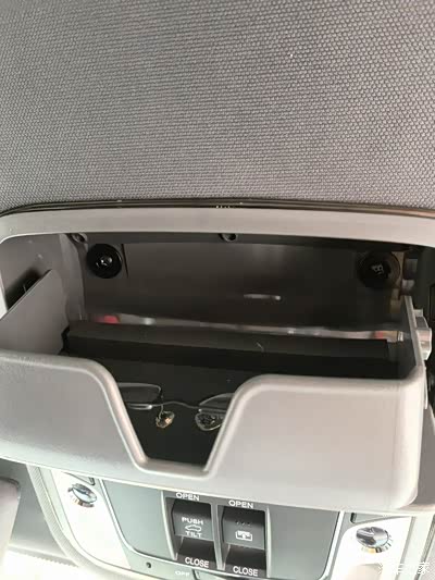

阅读灯两个螺丝卸下来,前面卡扣直接拉

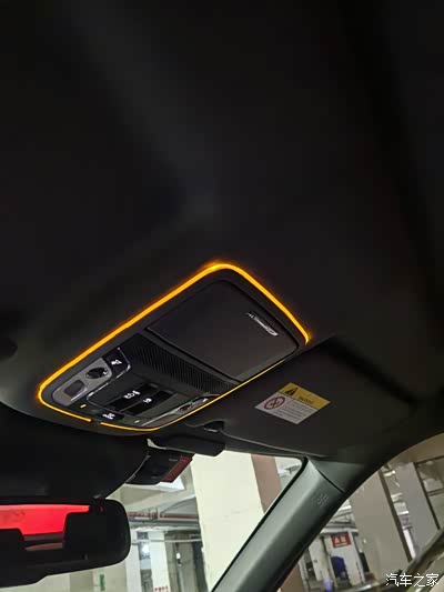

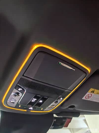

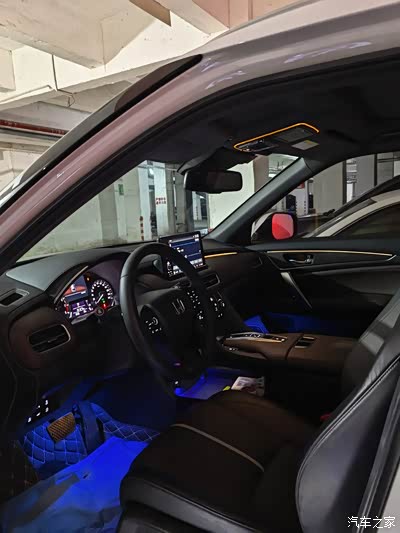

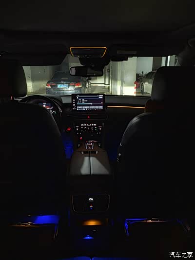

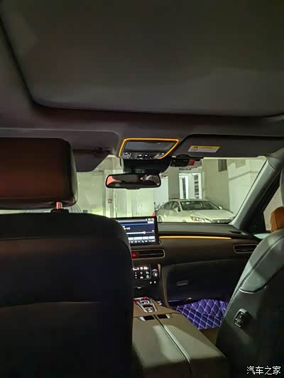

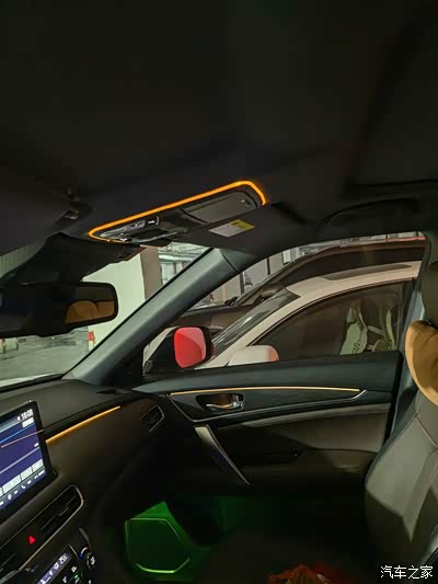

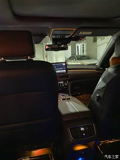

装上效果图

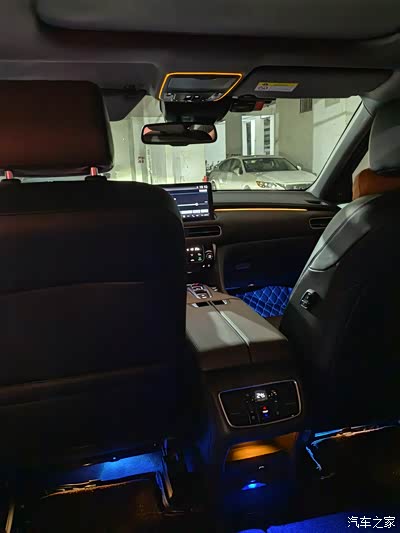

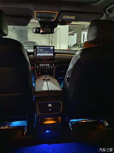

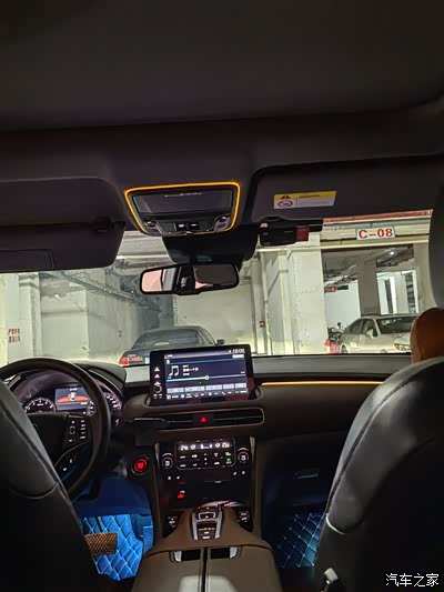

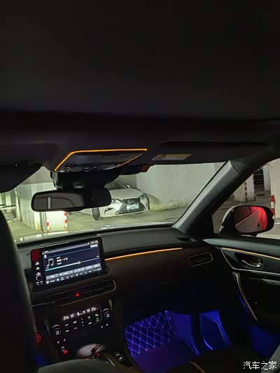

配上原车氛围灯,整体感还是不错的,与原车一色。
