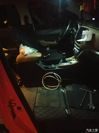

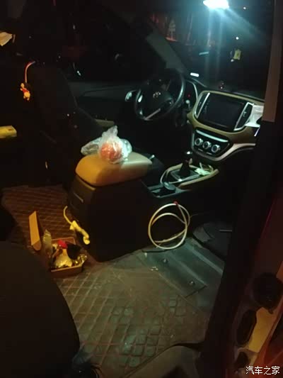

副驾驶座椅拆掉

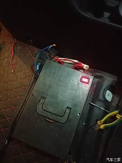

座椅下空间有限,不能加装太大电瓶

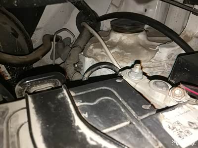

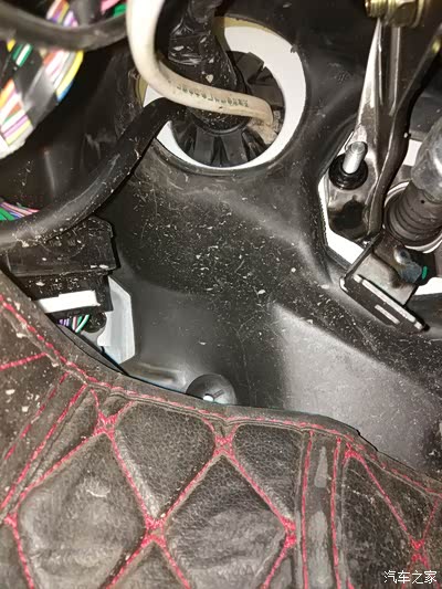

走线,从引擎盖走线
这个地方穿线

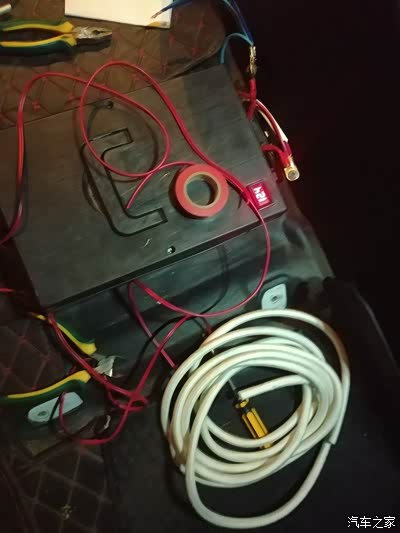

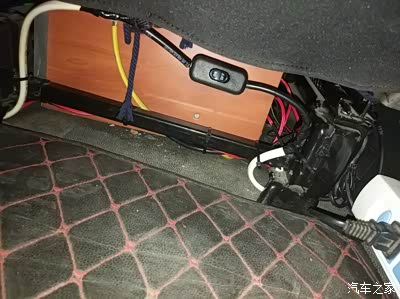

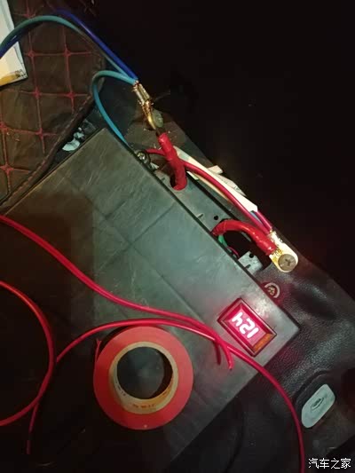

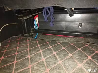

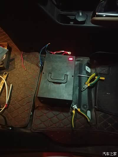

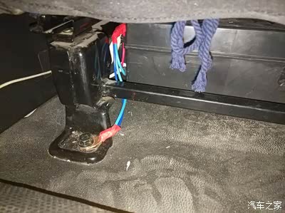

副电瓶按在副驾驶座椅下,走了很多毂线,因为有其它开关和逆变器220v线。电瓶引一根粗线就够正极,负极打铁。

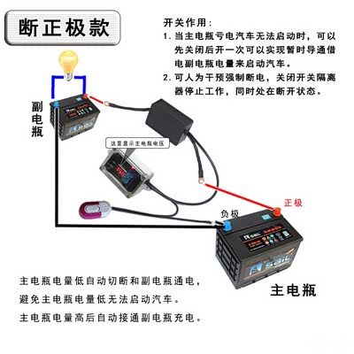

线接好,座椅安装复位。主副电瓶一定要加双电瓶隔离器,确保主电瓶不亏电。

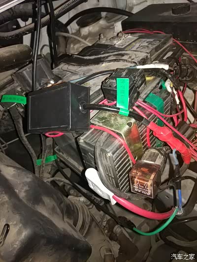

就是这个东西

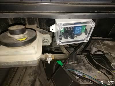

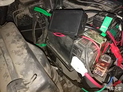

双电瓶隔离器按在了引擎盖里
负极打铁
220v逆变器由于有风扇,工作时噪音,所以也按在了引擎盖里。
线确实很乱,估计修理工看了会一脸懵逼。加装的东西比较多,日行灯,远光炮,前摄像头……都加了继电器所以线有些乱。自己看懂就好了

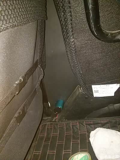

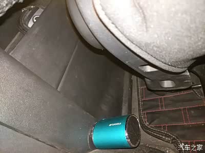

2.1有源音箱放在主驾座椅下

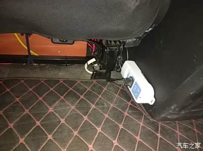

220v电源插座,有源音箱直接接电

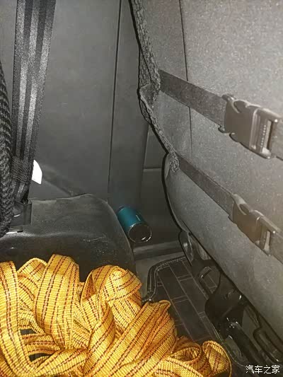

第二排座椅后一边一个喇叭,原车4喇叭,加一个低音炮,加这俩小喇叭,全车相当于6.1声道
带低音的山水音响拆下来的,***利用,效果不错。

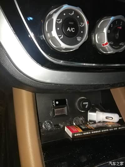

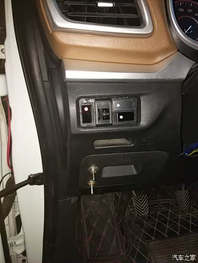

电压表,可显示主副电瓶电压,开关控制停车熄火后,打开就接通大屏(播放音乐),记录仪(可停车监控)
自己改的组合开关,控制主副电瓶开合,远光炮,倒车辅助灯,220v逆变器,控制后备箱开锁闭锁。
关闭钥匙,打开副电瓶开关,可以记录仪,可以听音乐,确保主电瓶不亏电

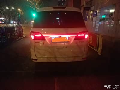

现在的别都流行贯穿式尾灯,咱们的50也整一个,效果不错吧!
是不是显得高大上了。
