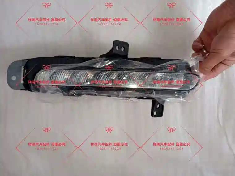

日行灯是为了行驶中让别人能更好的看到你,对行驶安全很有帮助。之前说过销量不好的车售后必然不好,副厂件根本没有,原厂日行灯一对要5百多。
某宝价位260/280
