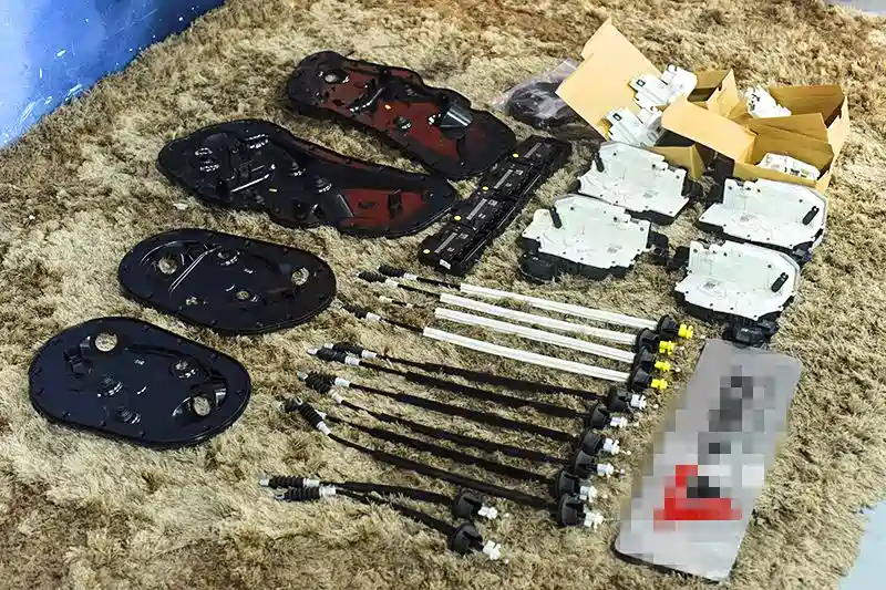

Q8电吸门加装的途径要么在订车的时候选配要么后期找专业人士改装,选配时间太久等不起
奥迪电吸门在结构上不同车型差异各有不同但都大同小异
Q8原厂电吸门配件
