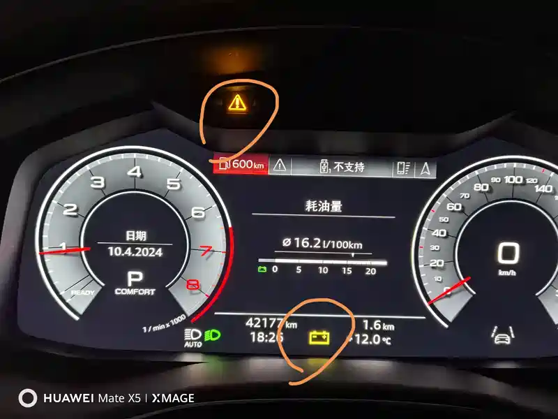

我的车是2019年至尊限量版,目前跑了42000km,刚出质保八个月。2024年4月10日下午下班回家途中在中石油加满了油,在。李嘉还有五分钟路程的地方突然听到咯噔一声,仪表盘突然就显示电力故障(如图),心想刚更换的电瓶怎么会出现这种情况,心中有一种不祥的念头:不会是48V轻混的电机坏了吧,那换起来可就出血了。结果找来修理厂的哥们儿,用电脑测了一下故障码,就是电机的故障,4s店更换一个得四、五万,短时间内还不一定有现货,在外面修理厂更换大概需要两万多块钱,换完以后估计能跑两三年。而且修理厂的哥们儿还说了,奥迪的48伏轻混就是容易坏,比如A8l、Q7还有Q8,基本上跑个3~5万km就坏,而宝马和奔驰的48V轻混一般不易坏。

发电机问题 发电机质保八年的 直接去索赔

七年不计里程免费换!

之前看坛子里的网友说这个东西厂家默认延保了嘛,楼主可以到4S详细咨询一下。等待楼主的后续……

直接去4s店换就可以了,免费的。

上4S问问吧,有的地方给保7年,有的地方不给保。这两年换件基本不需要等了,一两天就能换好。

拆下来换个碳刷就行了

19年正好是第一代ea839,那时出的48v确实很容易坏,还容易漏水,最新一代改进了一些
