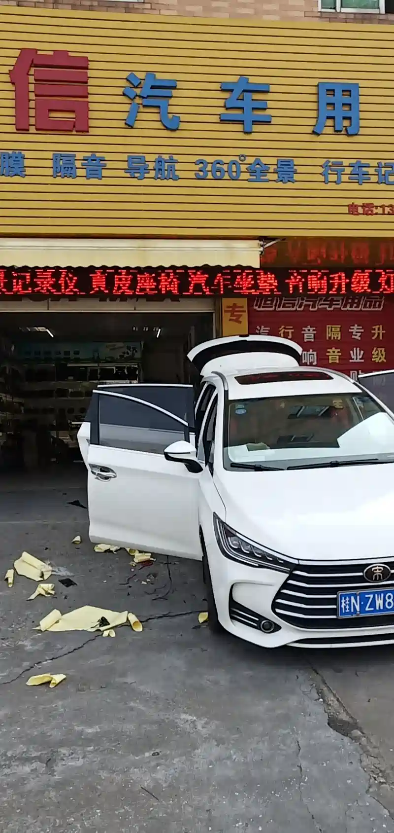

来到改装店门口,我的宋漂亮吧?霸气!特别前脸特别好看。。。
