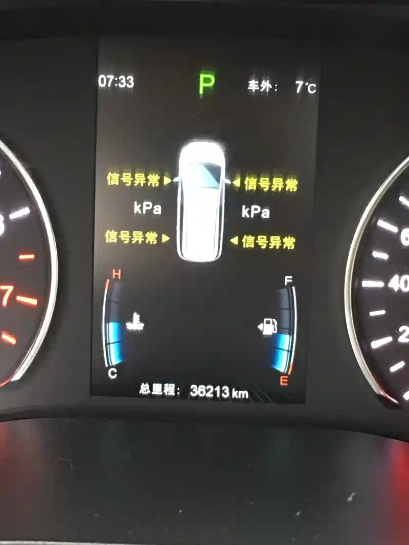

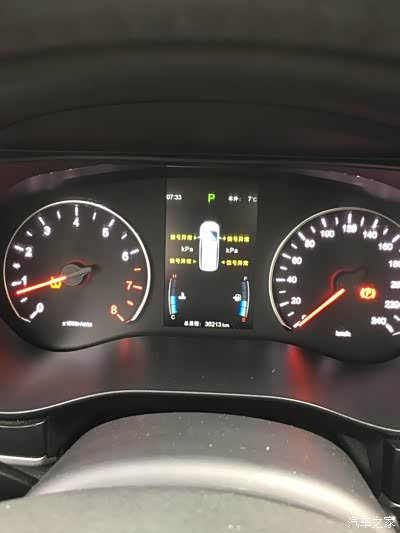

故障描述,4年车。胎压监测显示时有时无,天热就有,天冷就没有,像是怕冷。
过年回家天气冷,老宋的4个脚出问题了,但是老司机不慌,一看就知道胎压监测没电了。由于不影响使用,就一直没管它。因为过保修期了它一回娘家,我就要随礼。所以一直拖。

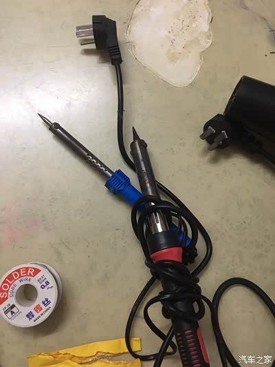

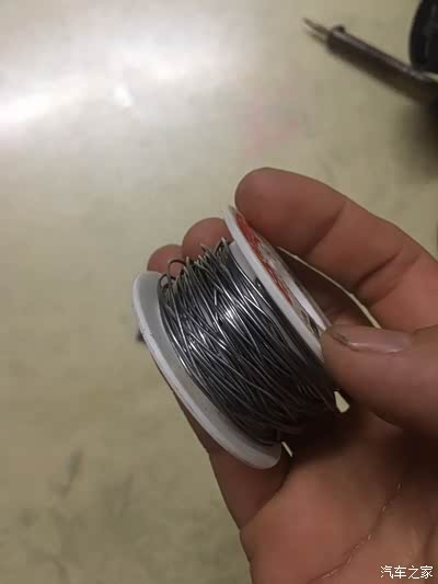

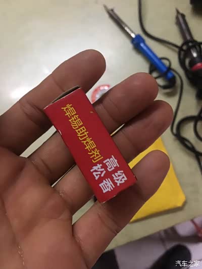

锡,

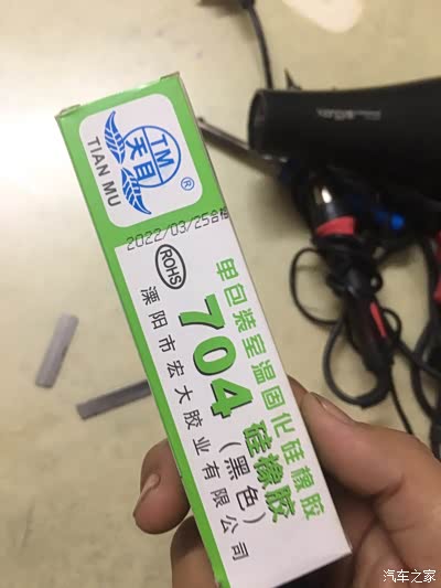

胶。
电烙铁。

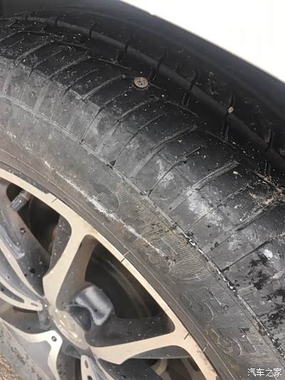

顺便补个胎。

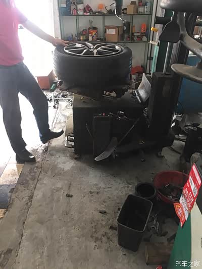

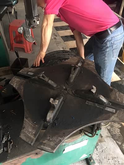

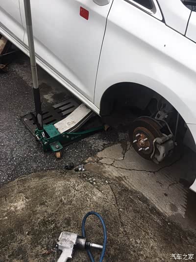

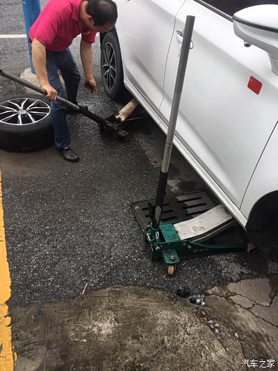

去经常光顾的轮胎店施工。

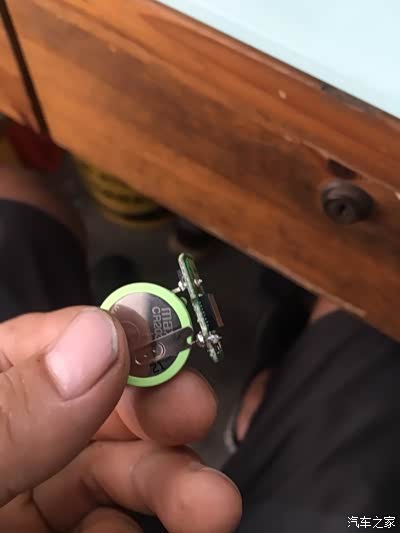

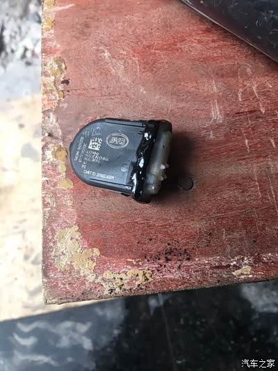

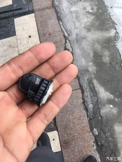

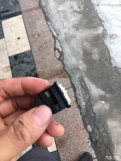

用T9螺丝刀拆下感应器,用电吹风加热后翘开白色盖子。这个步骤不好翘,开始不知道轻重,和温度。弄第二个,就快些了。
拿出电子
用电烙铁跟换掉电池。这个步骤看起来简单,做起来就手抖,以为这个电子元件比较金贵,其实也没有那么脆弱。第一个觉得没焊好所以还特意去试了一下,结果还可以![]()
焊好了。
边缘涂满黑胶。记得涂满,因为翘过一次的盖子不密封了。我第一个就没涂满,现在还在担心,后悔。

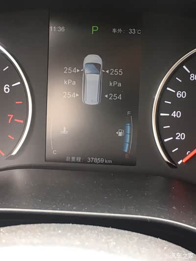

装车测试一下。这里要记得必须要打好气才行。我开始没打气以为失败了,后来打了气就可以了。
第一个轮胎可以了,就放开干了。

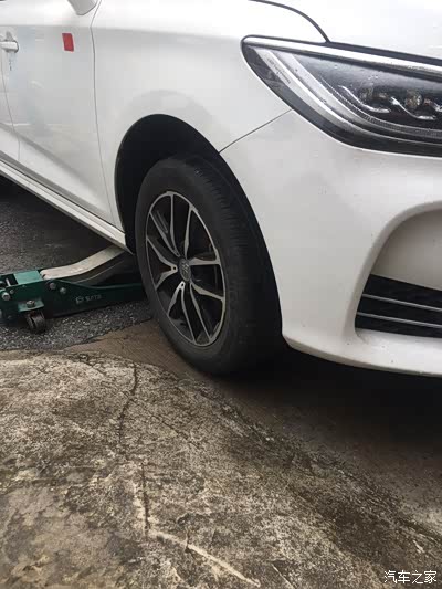

完活。记得先慢慢开回去,然后等24小时后才上高速。等胶水干透。
这是成品图片。目前使用了一段时间,没有问题。这样换电池不用匹配的。不建议动手能力弱的同学自己动手。感觉难度等级达到了4颗星。
费用合计。材料33元。补胎一条。拆装4条轮胎,轮胎店人工费80元。合计113元。而且顺便把前后轮的外胎也掉换了一下。因为4年了前轮边出现了老化。后轮就没有这些问题,所以对换一下。不知道大家去售后换胎压需要多少费用?我也想知道。谢谢。
