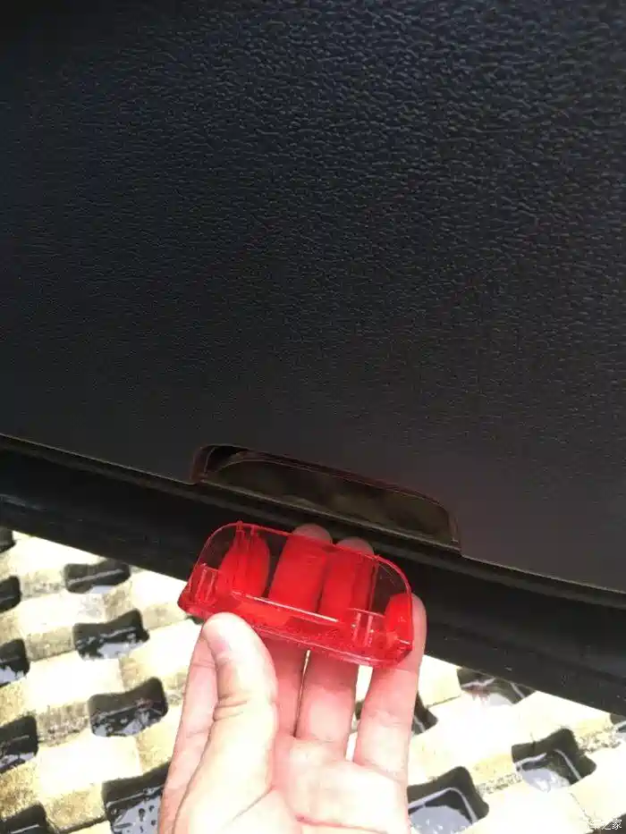

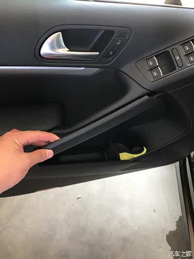

折内门把手饰条,用撬板沿缝隙一撬就出来了。

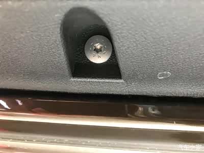

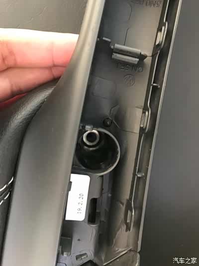

拆卸饰板后,里面有两个固定螺丝,用工具拧下来就好了,这是上方的。
拆卸饰板后,里面有两个固定螺丝,用工具拧下来就好了。这是下方的。
这是门板下方的螺丝。一共有两个。

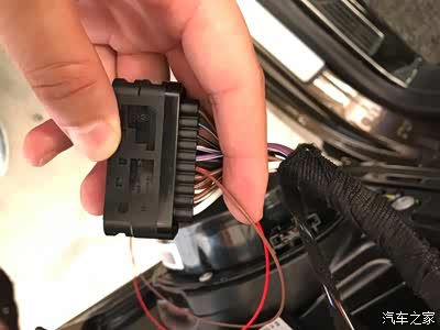

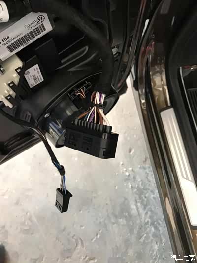

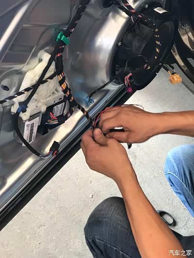

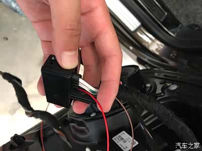

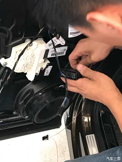

这是左前门,右边带红色的开关拔下,门灯线要接进去。
左前门接入门灯线。
右前门接线方式。

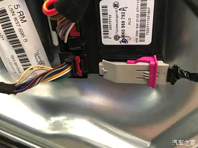

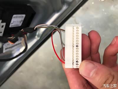

这是后门要接线的开关。左右两边相同。
咖啡色线接线位置。
红线接线位置。

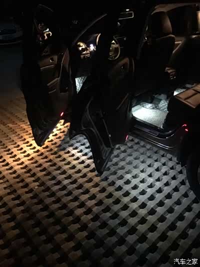

装完效果。
夜间效果(前面的黄色的灯光是电动后视镜带的照地灯)。
