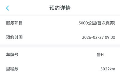

爱车2024款途观L已经行驶七个月有余,4s店最近几天电话提醒该做首保了。说明书上要求每5千公里或者6个月的间隔需要进行首保,我是按照行驶里程超过5千公里去店内进行首保的。
提前一天在官方APP就可以进行预约保养,按照时间段选择自己去保养的时间即可。

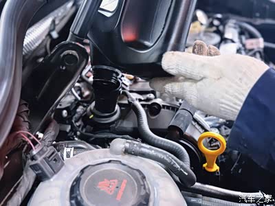

维修技师先把发动机上的保护壳给拆卸下来,随后推来抽放油机,这次是采用抽取旧机油的方式来进行更换新机油的。
维修技师抽出机油尺,并打开机油盖子,并将抽油管插入机油尺管中。随后维修技师启动抽放油机,发动机内的旧机油就会被抽到储油罐中。

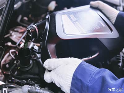

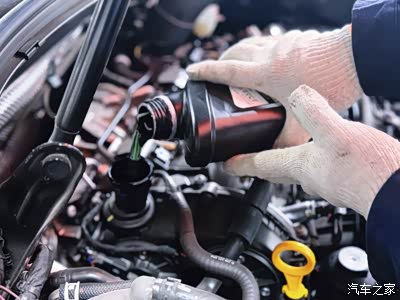

接下来维修技师就开始往发动机内加注新机油,由于是国六0W-20标准的机油和平时看到的机油颜色是有区别的,机油颜色呈绿色。

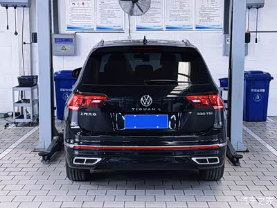

维修技师将爱车放置起落架上升起,开始对四轮胎压进行检测并充气,四个轮胎的胎压设置为2.5bar。

由于本次更换机油抽出来的旧机油比较多,维修技师将瓶内剩余的机油完全倒入机油口内,并检测机油尺的刻度,在随后的检查中机油尺的刻度是在最高值下方的位置。
