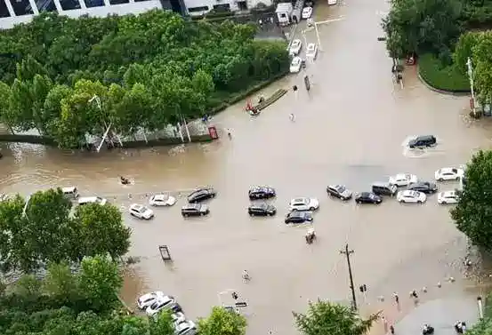

作为一个经历过郑州720大水事故的司机,这个话题我有话要说,根据自己的经验给车友们分享一下驾车遇到暴雨时如何自救避险。
驾车时在暴雨天遇险,可以根据不同的遇险情况,采取相应的自救措施:
一、如果车辆被困于积水里:
1. 判断积水深度和车辆状态,如果水位较浅,在轮胎一半以下,且车辆未熄火,可以尝试挂低挡位,缓慢匀速行驶通过积水区域。 如果水位接近或超过轮胎一半,或者车辆已经熄火,切勿再次启动发动机,以免造成发动机严重损坏。
2. 尽快离开车辆,当积水持续上升,要第一时间解开安全带,打开车门逃生。若车门无法打开,可使用安全锤、座椅头枕等尖锐物品,击打车辆侧窗玻璃的四个角逃生。如果没有工具,可将身体固定,然后用脚猛踹侧窗玻璃的边缘,也有可能将玻璃踹碎。
3. 寻求外界救援,离开车辆后,站到地势较高、安全的地方,及时拨打报警电话或保险公司电话,告知自己的位置和遇险情况。
二、如果车辆发生侧滑:
1. 保持冷静,松开油门,不要猛踩刹车或急打方向盘,否则会使侧滑更加严重。双手应紧握方向盘,向侧滑的方向转动方向盘,以修正车辆的行驶方向。
2. 轻踩刹车,当车辆逐渐恢复平稳后,可轻踩刹车,降低车速。避免急刹车,以免车辆再次发生侧滑。
这是我个人对遇险自救的一点经验分享,希望对各位车友有所帮助,如有其他经验可以评论区进行探讨。
