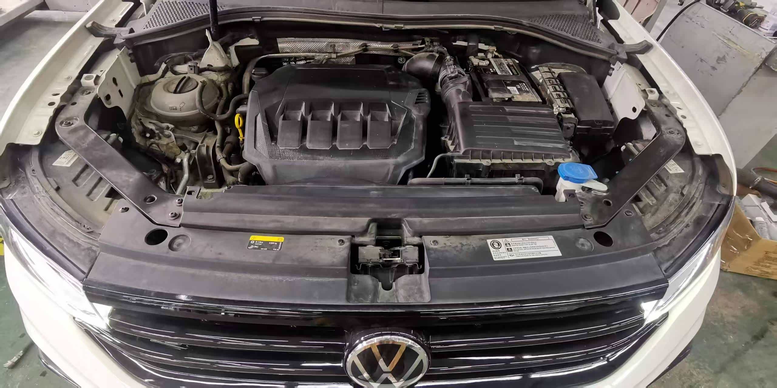

  防冻液:冷车状态下检查液面高度,途观L防冻液壶位于发动机舱左侧(带温度计标识),补充时需分多次添加,避免溢出;若半年内液面下降明显(如从中线降至下限),需排查是否存在渗漏。
